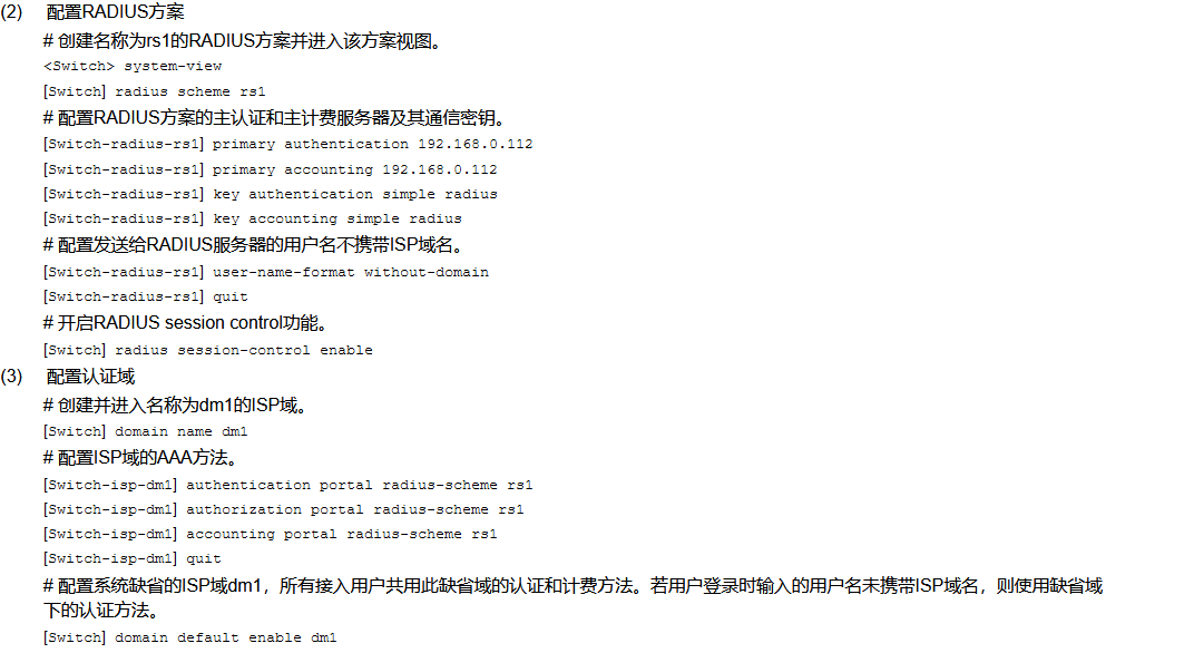

V5升V7,这部分命令是否需要修改
2025-01-10提问
  • 0收藏,1580浏览
这是部分配置文件
radius scheme system
 server-type extended
 primary authentication 127.0.0.1 1645
 primary accounting 127.0.0.1 1646
 user-name-format without-domain
domain system
 access-limit disable
 state active
 idle-cut disable
 self-service-url disable
参考v7的配置文档重新配置
这部分是默认的配置:
domain system
 state active
 idle-cut disable
在模拟器中配置还是有问题的

需要进行修改的
怎么改呢?

版本升级的话,配置会自动更新,不需要手动重新配置
