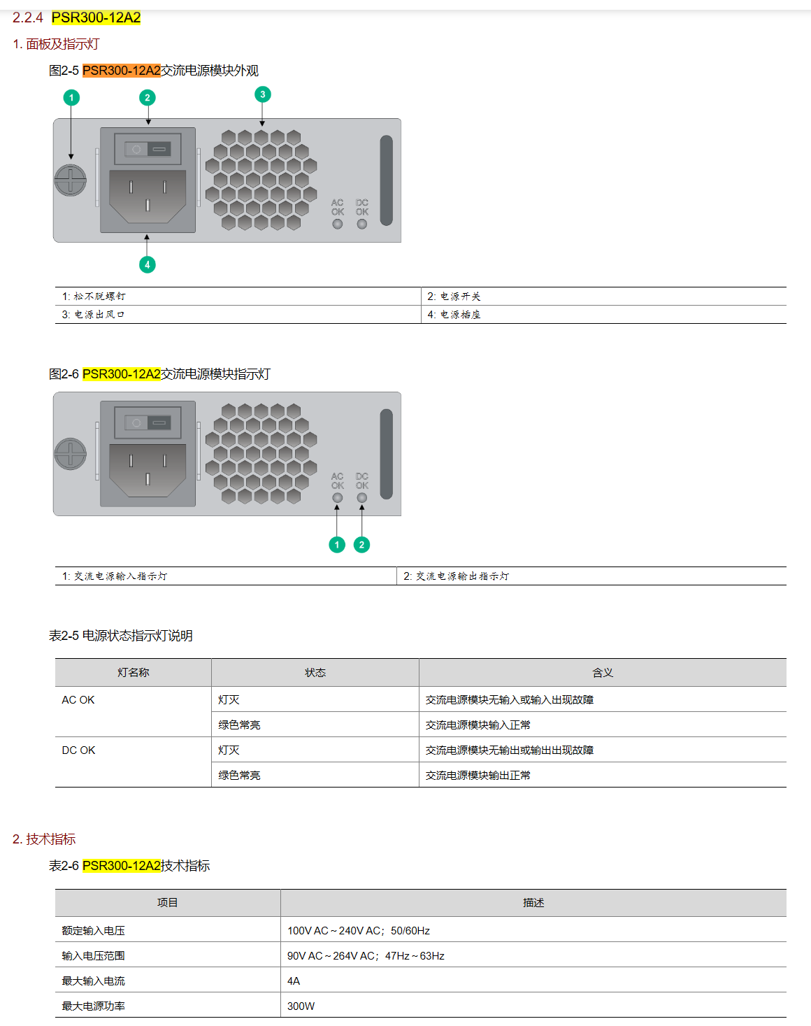

H3C MSR 36-40电源问题,此装置采用两块PSR300-12A2电源模块,均为交直流通用,可以一块电源模块接入交流电压,另一块电源模块接入直流电压吗?两块模块能同时通电吗?
框式设备应该是可以的,联系400确认下吧
这个电源型号是交流电源  没有直流输入  参考手册  PSR300-12A2
