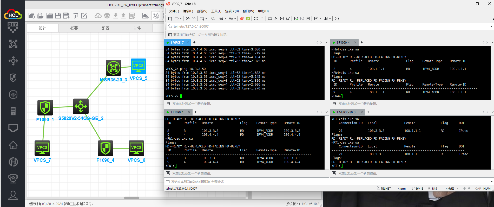

华三模拟器在路由器和防火墙上做ipsec是不是无法建立隧道,我防火墙做了实验隧道无法建立。

做了几次一共就遇到这么三个debug信息
小白的逆袭 发表时间:2025-01-13 更多>>
debug只在报sp无法发现sa

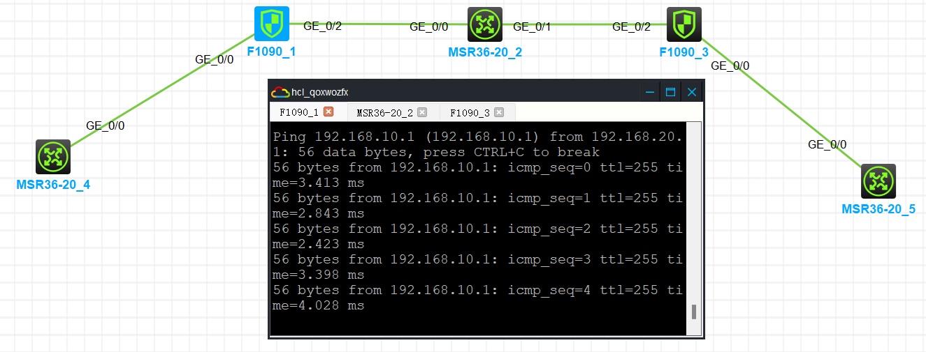

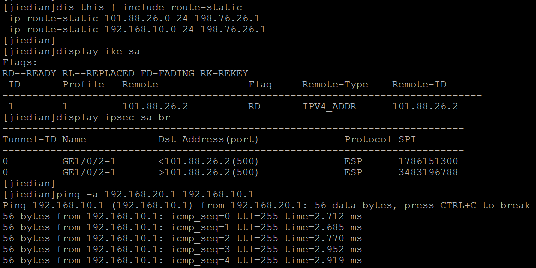

模拟器可以配置IPSec,配置完成后,可以使用终端相互ping一下,激发一下SA建立
IPSec排查,主要看一下三个部分:公网路由(看看两端公网地址通不通,可以配个安全策略放行Ping),安全策略(放行IKE和IPSec相关的,Untrust到Local,Local到Untrust),IPSec和IKE的配置是否对称(重点检查一下,把两端的配置粘出来,仔细对比一下,包括ACL也对比一下)。
zhiliao_wjxmkq 发表时间:2025-01-13 更多>>
我配置了acl,按道理不用配置去往内网的路由,但是防火墙配置了去内网的路由,ping对端内网电脑才能建立第一阶段,但无法建立第二阶段

[zongbu]display current-configuration | in static
ip route-static 192.168.20.0 24 101.88.26.1
ip route-static 198.76.26.0 24 101.88.26.1
[jiedian]display current-configuration | in static
ip route-static 101.88.26.0 24 198.76.26.1
ip route-static 192.168.10.0 24 192.76.26.1

[zongbu]display ike sa
Flags:
RD--READY RL--REPLACED FD-FADING RK-REKEY
ID Profile Remote Flag Remote-Type Remote-ID
3 1 198.76.26.2 RD IPV4_ADDR 198.76.26.2
[zongbu]dis
[zongbu]display ips
[zongbu]display ipsec sa

粉丝:32人 关注:11人
你的配置99%都是对的,加一下去业务段的路由就好了。。。。。。
不加路由的话,ping的时候流量无法被引导到出接口那里,也就匹配不上ipsec policy了。
还有一个ipsec policy GE1//0/2 1 isakmp我估计是编辑文本的时候出错了吧,多了个“/”。
两边都要加一下路由。
第一次ping的时候可能会丢一个包,用于触发协商,后续就不再丢包了。
可以了
小白的逆袭 发表时间:2025-01-16 更多>>
好的我再试试
小白的逆袭 发表时间:2025-01-14
加业务网段我也不行,能不您的配置发一下吗
能把
我用的就是你的配置,直接复制进去然后加了条路由。
奇怪的流量 发表时间:2025-01-15
那就奇怪了我默认路由按道理不用加明细,就是建立不起来ike和ipsec sa
可以了
