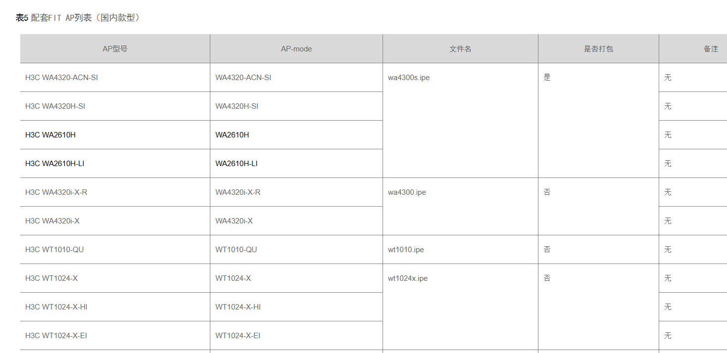

该型号死活不上线,请问通过啥命令查看AC里是否支持该AP型号,如果没有,在哪下载该型号固件,感谢
wlan ap xxx mode 打问号
或者直接看版本说明书

主流AC基本都支持这个ap
具体还是先确认ac型号吧
如果是主流ac,要么版本不配套。要么ap版本未上传到ac
检查日志进一步定位
配套关系
无线产品License适配关系查询-新华三集团-H3C
版本
无线-无线路由器-无线接入点-无线控制器-新华三集团-H3C

我一般在软件下载里面查对应版本支持哪些ap,上线不了命令行会跳报错,显示下载ipe文件失败啥的
dis wlan ap-model all
