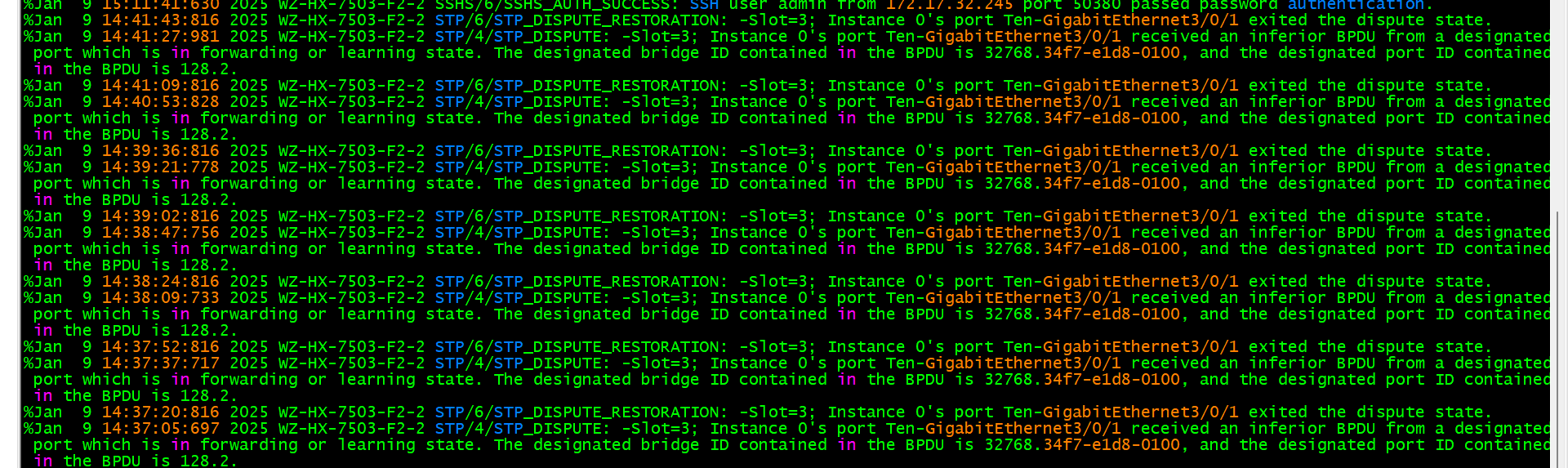

无线中断5-10分钟。想咨询一下截图告警
2025-01-13提问
  • 0收藏,1590浏览
粉丝:0人 关注:34人
这条告警是什么含义,在前几天,无线连接不上5-10分钟自己恢复了,也没有断电。POE交换机没有告警。当下在上联交换机上的这条告警是什么意思。好像这条告警刚好能匹配在断网的前两分钟
粉丝:8人 关注:22人
通过display stp abnormal-port命令查看处于Dispute保护的阻塞端口信息。检查链路上是否存在对端接收不到本端所发报文的单通故障。确保两端的端口VLAN配置一致后,可以尝试down/up链路恢复或更换连线

有阻塞记录
bkmz_yoush 发表时间:2025-01-13
但是还是不懂根本原因,打400问这个问题,感觉可能被扣分啊

无线连的用户多了。优化下无线吧

这不都是一个MAC吗

从日志看,感觉像是STP收敛引起的

AC是触发,引起问题的可能是互联的交换机,几台交换机的日志都看看

两点故障,三点看AC,接在不同POE的全部AP运行时间都是1小时。怎么去考虑和STP的关系?

你的3/0/1接口是不是控制器接核心交换机的接口

是,3/0/1在交换机上

stp 的dispute是会引起网络block

那到底是AC还是交换机的原因,或者打400得找无线还是交换机侧
