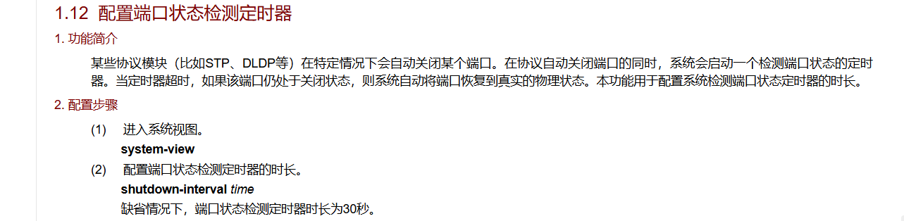

默认30秒
shutdown-interval这个只对把接口直接down掉的功能(比如bpdu保护)有效。他这个只是阻塞,是跟stp timer forward-delay走的。
奇怪的流量 发表时间:2025-01-13

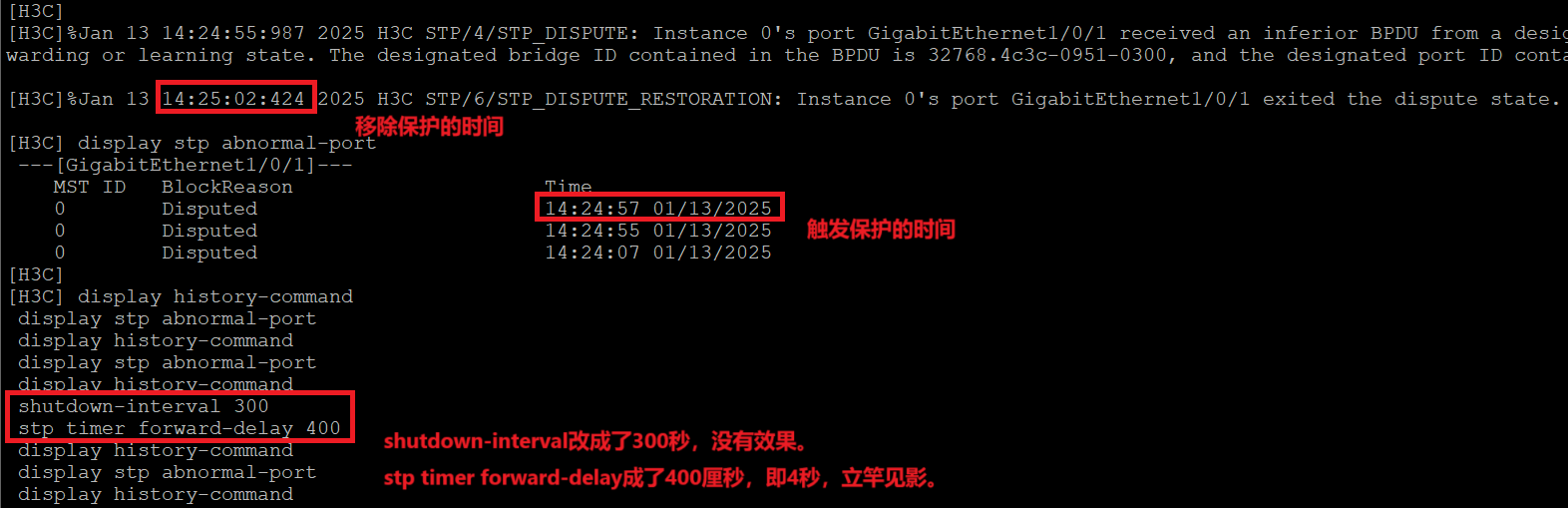

我测试了一下,改shutdown-interval、stp timer max-age这些东西都不会影响这个恢复时间,只有改stp timer forward-delay的时候恢复时间会变。
所以在触发STP-dispute后恢复通信的条件是:
在至少1倍Forward Delay+1秒(端口状态迁移的延迟时间默认是15秒,所以这个恢复时间差不多是16秒)内不要再次触发STP-dispute(即不要再收到处于Forwarding或Learning状态端口发送的的低优先级生成树BPDU)。
建议检查一下生成树的配置是否正确,线缆有没有单通这类问题,不然这个保护会一直触发,恢复时间也就没有意义了。
另外你问的怎么看交换机的根桥是谁,这个只要display stp root就行了。
