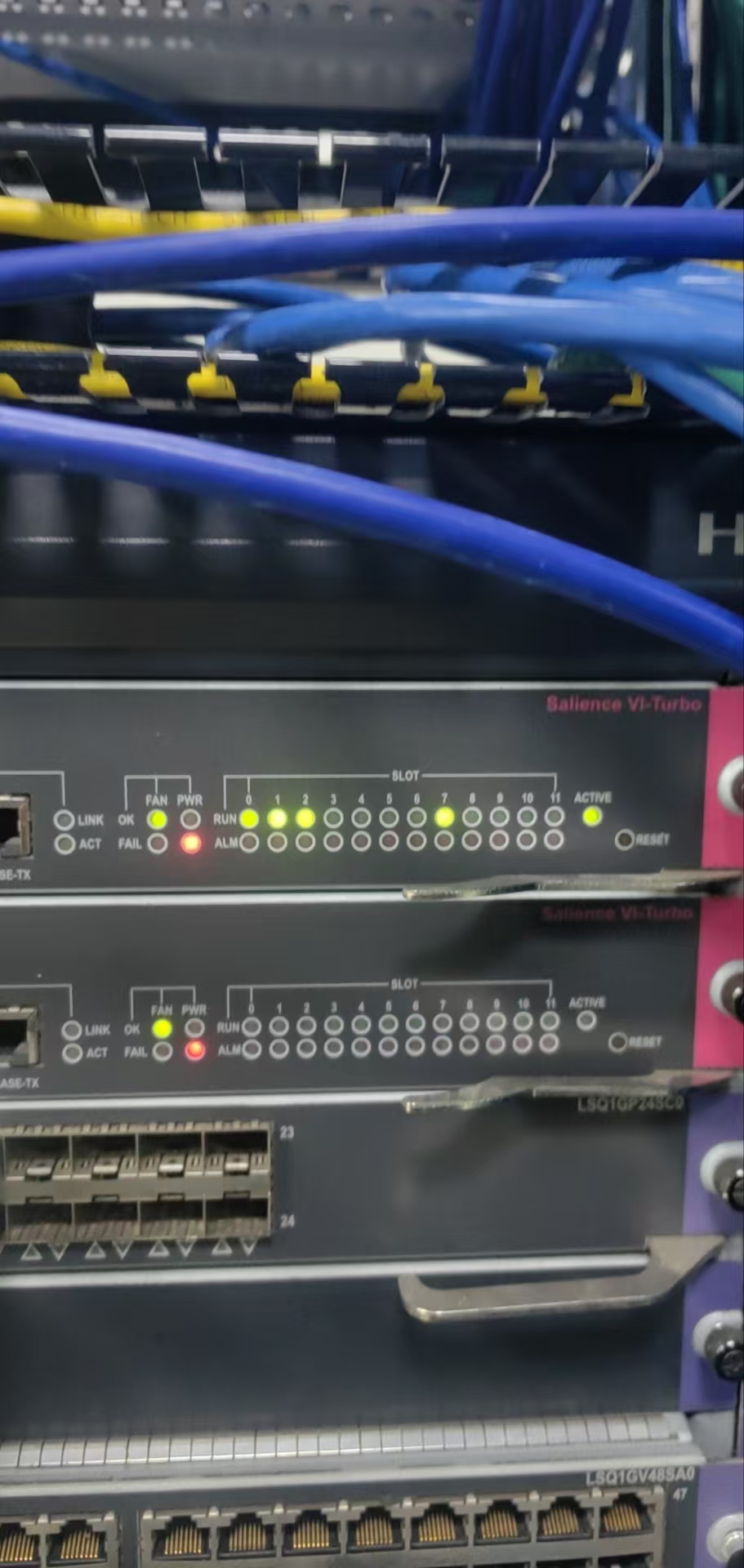

交换机7506E 有几个地方灯亮红灯
2025-01-13提问
  • 0收藏,1489浏览
交换机电源灯有两个亮红灯,能帮我确认使电源坏了吗

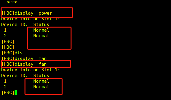

电源风扇异常,dis power   dis fan 看下

您好,dis power看一下
如果是fault就是电源故障

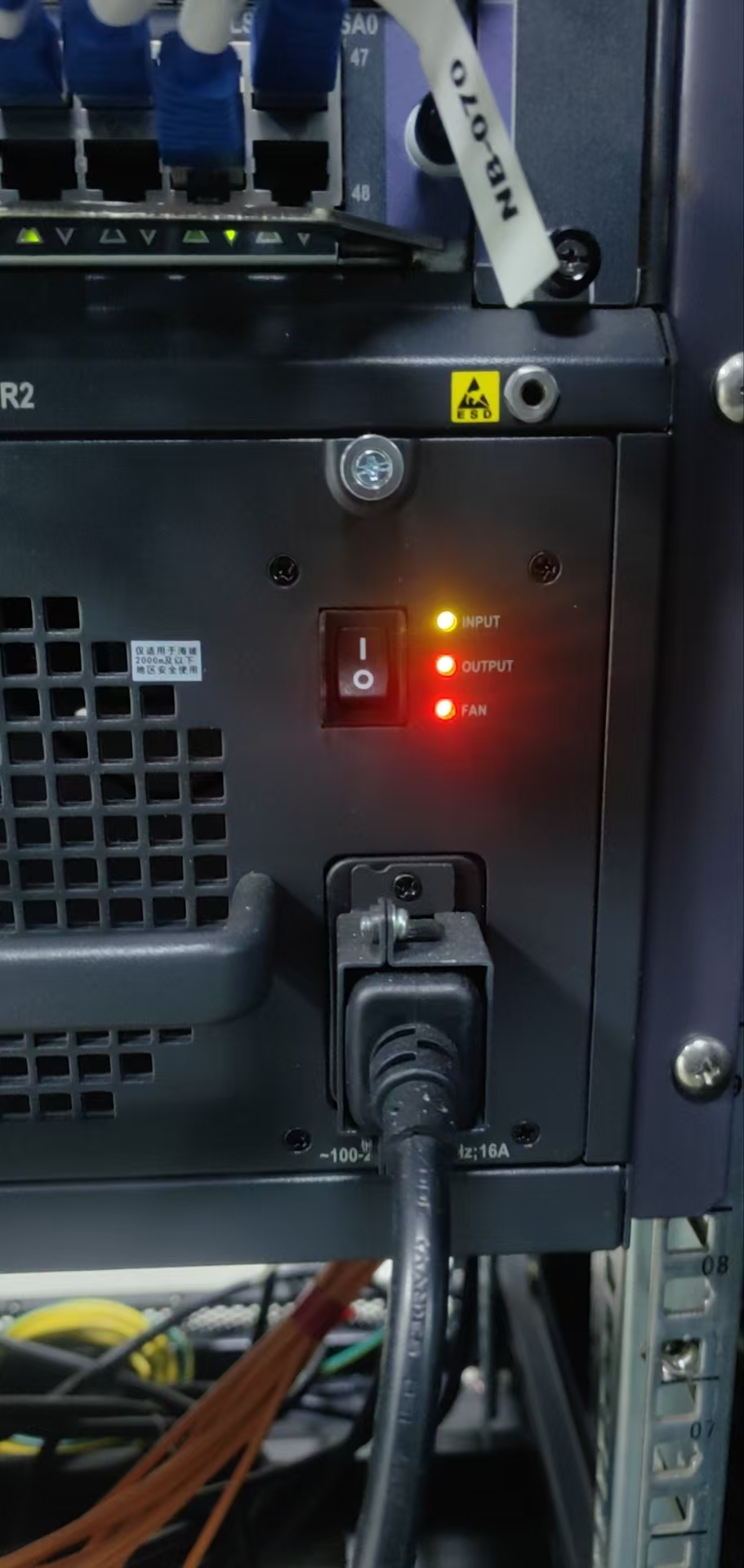

这是电源指示灯
,输入没问题,输出有问题,交叉测试,也就是把他插到其它电源插槽上,问题依旧的话,在保就走备件申请,不在保,就自己买备件替换吧
1.首先需要一根调试线(console线)
2.查看一下正常不是不是normal  ,不正常的话,在保的话可以考虑备件。不在保另说
