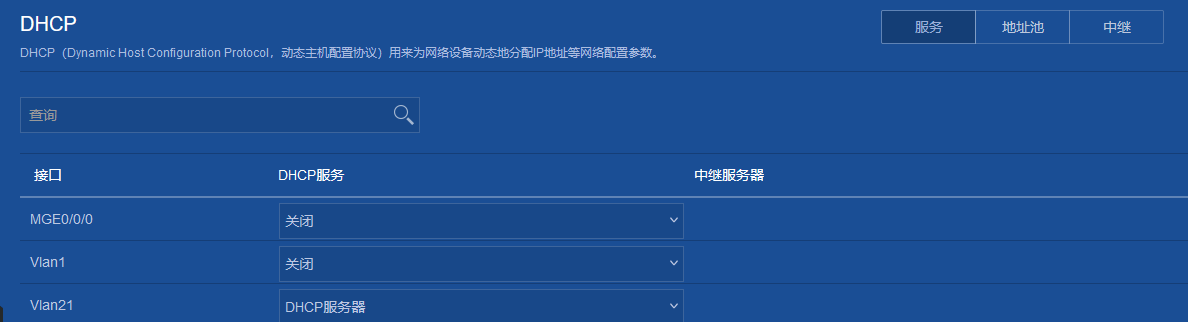

电脑连接对于Vlan端口无法获取IP地址

误开了一个DHCP服务导致冲突,工程师远程协助命令关闭服务就行了

不是的,DHCP服务需要单独开启
zhiliao_sEUyB 发表时间:2025-01-13

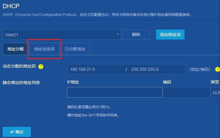

按照Web配置视频里面一样弄的,开启DHCP进去里面配置完就行了。哪里还需要开启的吗
韶关新手张 发表时间:2025-01-13
dhcp enable

这里面网关选项有没有填写
好的
什么都不会的网络工程师 发表时间:2025-01-13 更多>>

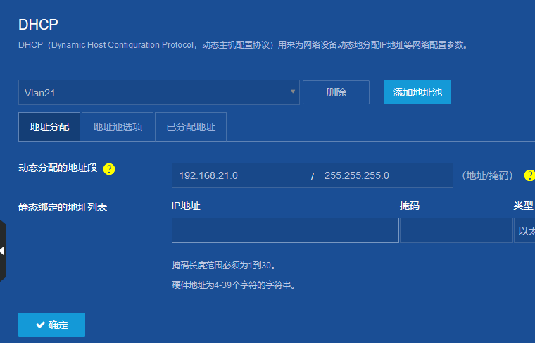

地址池也配置了,按那个Web配置视频里面一样弄的

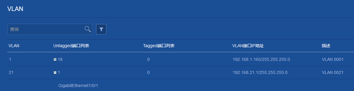

接口划分到这个vlan21了吗?
接设备的接口有没有划分到vlan21里?
第一张图是把端口1划分到vlan21里面的把
电脑插到端口1上面的
配置方便导出一份,看看。会更明显
配置没问题,误点开了一个DHCP服务导致冲突,工程师远程协助命令关闭服务就行了
不知道哪里点着就配置了 DHCP dnoopingp服务,关闭就可以了
