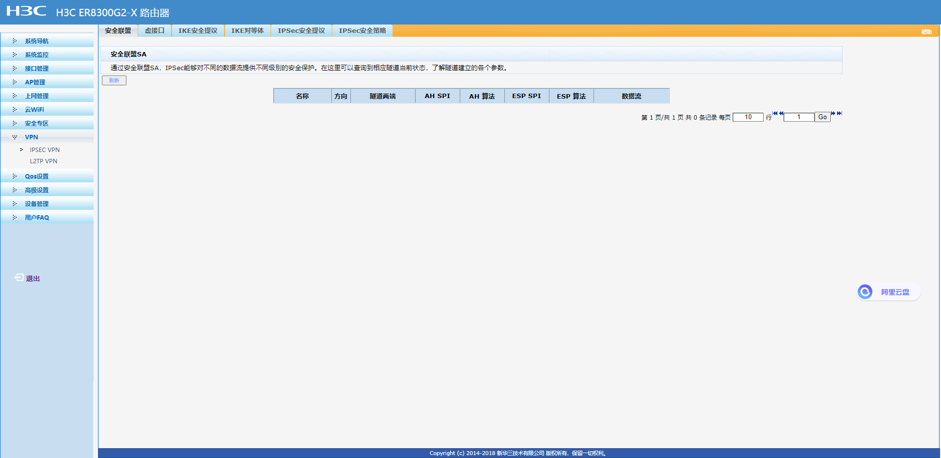

1.H3C ER8300G2-X 路由器 拨号上网并在路由器里开启IPSEC VPN
2.H3C ER3200G2 路由器 拨号上网并在路由器里开启IPSEC VPN
1和2可能组IPSEC VPN 吗,如果可以组能否发个教程,非常感谢?

全是pppoe 就搞一个ddns
zhiliao_85251 知了小白
1.H3C ER8300G2-X 路由器 拨号上网并在路由器里开启IPSEC VPN  DDNS动态域名注册完成
2.H3C ER3200G2 路由器 拨号上网并在路由器里开启IPSEC VPN DDNS动态域名注册完成
这样可以吗
路由器里的DDNS,都已经注册成功,且域名解析成功,都可以访问了
zhiliao_85251 发表时间:2025-01-14 更多>>
开启功能不是最重要的 最重要的是这个域名可用解析到ip
沉鱼落雁_解决问题看主页 发表时间:2025-01-13
参考视频案例  把IP替换为域名即可  如配置没有问题  可更换加密法进行尝试。
