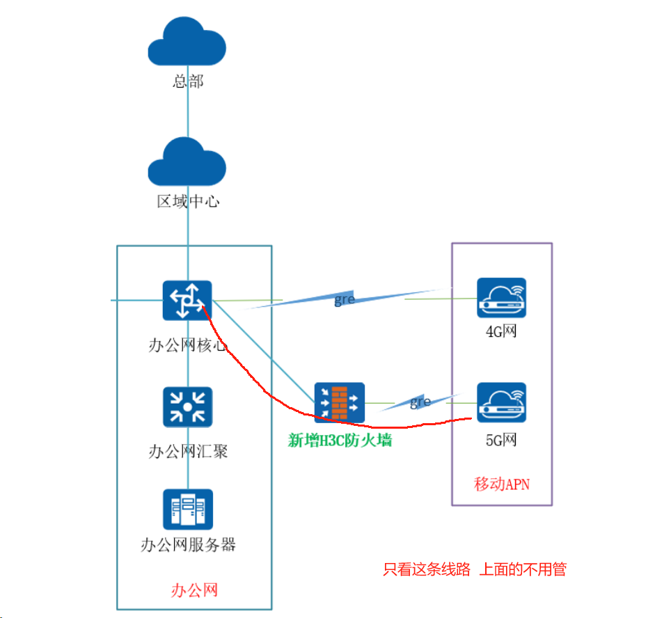

请教一下,原来是办公网核心与5G网做的GRE隧道配置,现在上架了一台新1的防火墙,需要将原来的办公核心GRE配置上移到防火墙上面,同时防火墙要做SNAT,SNAT和GRE会互相影响吗?  是否需要做NAT穿越什么的配置? 以及配置命令。 谢谢!
不需要 正常做就可以
您好,不影响
