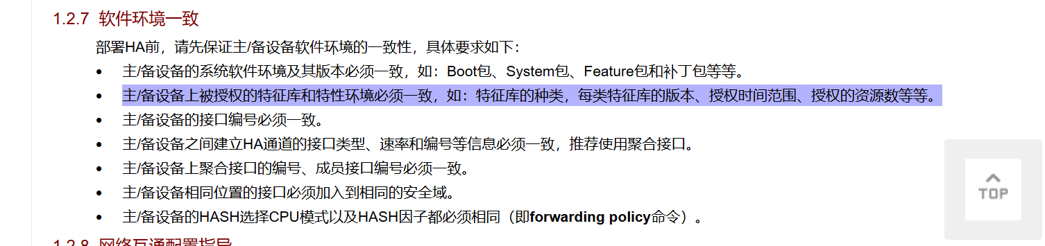

RBM授权时间范围必须一致吗:
“主/备设备上被授权的特征库和特性环境必须一致,如:特征库的种类,每类特征库的版本、授权时间范围、授权的资源数等等。”
粉丝:4人 关注:0人
如果授权时间不一致,一个设备授权过期了,业务就会有影响
部署HA前,请先保证主/备设备软件环境的一致性,具体要求如下:
·     主/备设备的系统软件环境及其版本必须一致,如:Boot包、System包、Feature包和补丁包等等。
·     主/备设备的系统时间一致。
·     主/备设备上被授权的特征库和特性环境必须一致,如:特征库的种类,每类特征库的版本、授权时间范围、授权的资源数等等。
·     主/备设备上的资源文件必须一致,比如:公钥信息、ISP地址库文件等。
·     主/备设备的接口编号必须一致。
·     主/备设备之间建立HA通道的接口类型、速率和编号等信息必须一致,推荐使用聚合接口。
·     主/备设备上聚合接口的编号、成员接口编号必须一致。
·     主/备设备相同位置的接口必须加入到相同的安全域。
·     主/备设备的HASH选择CPU模式以及HASH因子都必须相同(即forwarding policy命令)。

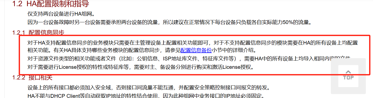

由于设备不是同时采购,特征库授权时间不可能完全一致,只要保证两边同时有授权就可以了吧?

社区最帅 发表时间:2025-01-14
可以不一致,建议一致

可以的

必须要一致。
您好,建议配置一致
