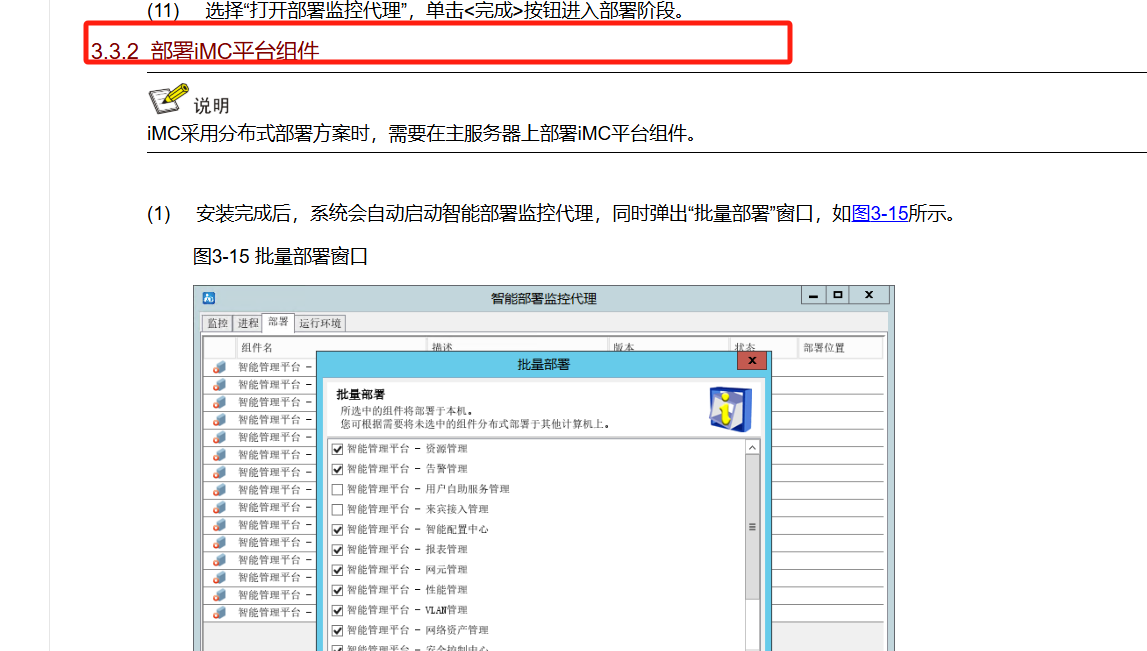

那就先部署组件,然后再进行升级。
打开imc,界面上有一个部署,组件部署的地方。
https://www.h3c.com/cn/Service/Document_Software/Document_Center/SDN/Catalog/IMC/IMC_V7/Installation/Installation_Manual/H3C_7.3-21299/01/?CHID=1105350
部署相应的组件
