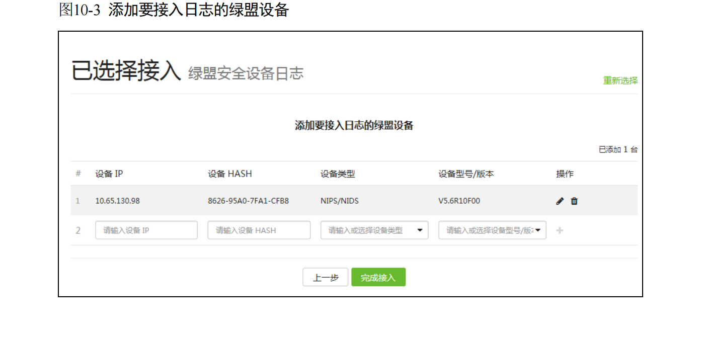

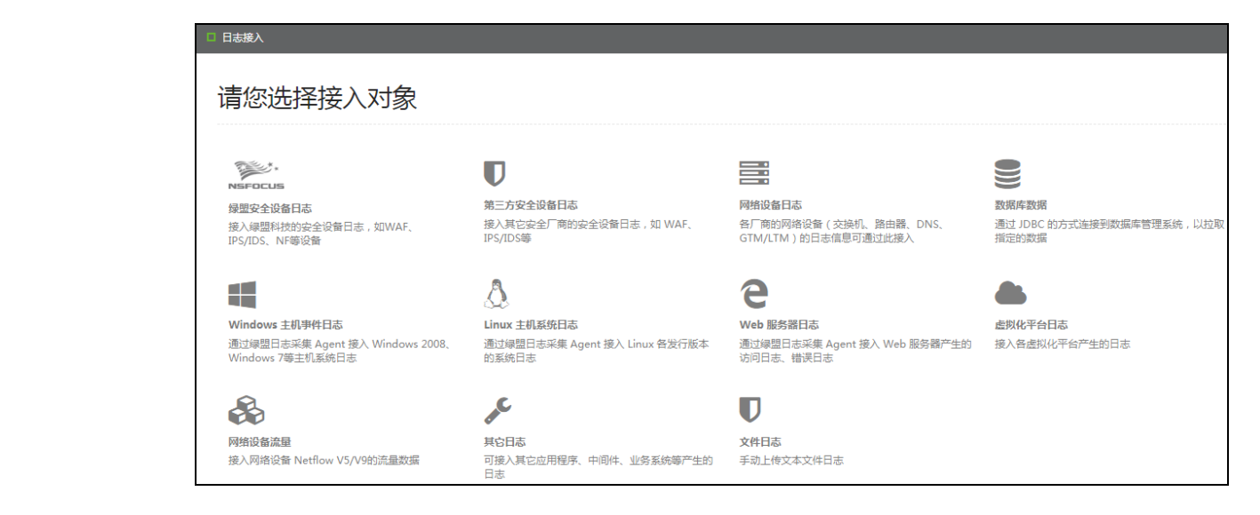

华为交换机配置了syslog后,日志服务器那边没有接收到日志,并且网络畅通,防火墙无阻拦
粉丝:2人 关注:0人
绿盟的日志审计上也要添加华为交换机的IP地址等信息才可以。建议排查下绿盟日志审计上的配置。
同时检查下交换机上的syslog端口配置,一般默认是514.
配置无问题后,需要等一会才会有日志上来。
