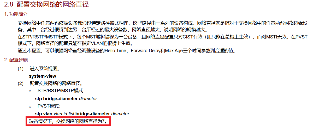

这个级联的级数有点多,可能导致有些协议的参数需要修改,请慎重选择,最好先打400电话咨询一下。。。。。。
比如生成树协议可能需要改参数:

那是不是只要修改 stp 参数或者是不开 sft 就好了?
KELEN 发表时间:2025-01-14
回复KELEN:
理论上确实能这么干。但10台级联这种情况不太常见,还是建议打400转售前问一下有没有这么实施的案例。
