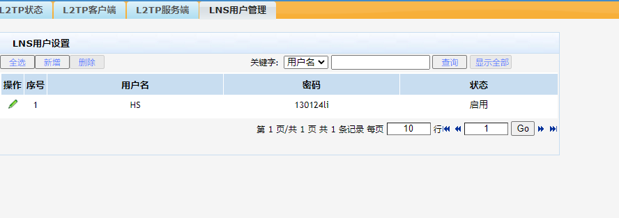

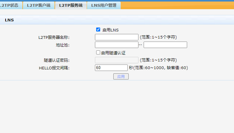

在地点A(27.27.27.27)上配置:
登录路由器管理界面:
打开浏览器,输入路由器的管理IP地址(通常是192.168.1.1或类似地址),然后输入管理员用户名和密码。
进入VPN配置:
找到VPN设置选项,选择L2TP VPN。
配置L2TP服务器:
启用L2TP服务器功能。
设置VPN名称。
本地IP地址:输入内网IP地址范围,例如10.10.10.1。
远程IP地址池:设置给对端分配的IP地址范围,例如10.10.10.100-10.10.10.110。
预共享密钥:设置共享密钥,这个密钥将在两台设备之间共享。
配置用户账户:
添加一个用户,设置用户名和密码。
指定用户可以访问的IP范围。
防火墙和NAT设置:
确保防火墙允许L2TP和IPSec流量。
如果需要,设置NAT穿越。

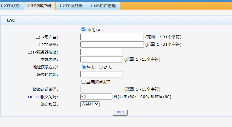

在地点B(28.28.28.28)上配置:
登录路由器管理界面:
打开浏览器,输入路由器的管理IP地址,进行登录。
进入VPN配置:
找到VPN设置选项,选择L2TP客户端。
配置L2TP客户端:
启用L2TP客户端功能。
输入VPN名称。
服务器地址:输入地点A的公网IP地址(27.27.27.27)。
预共享密钥:输入与地点A相同的共享密钥。
用户名和密码:输入在地点A配置的VPN用户名和密码。
防火墙和NAT设置:
如果需要,设置NAT穿越。
