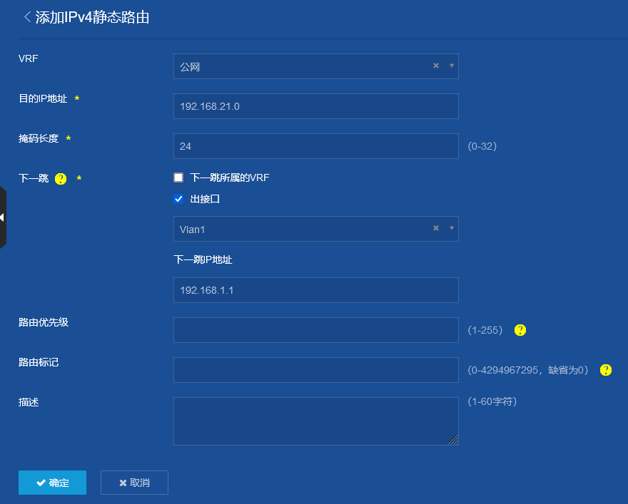

静态路由配置不成功,不知道是不是配置问题。
交换机和路由器一根网线连接默认Vlan1,路由器网关192.168.1.1 /24
电脑和交换机一根网线连接为Vlan21,192.168.21.0 /24
现在需要Vlan21下面的所有电脑可以访问外网,但不能访问其他Vlan里的设备
路由实现不了 路由打通全网  然后用高级ACL实现 不同网段之间禁止互访
参考案例 5 通过IP地址过滤流量典型配置举例

Vlan21设置好后电脑连到Vlan21里面可以获取到正确ip,但现在无法连到路由器上网,打算先配一个静态路由看能不能连到路由器上网,再配置ACL策略

路由器侧写回程路由呀
5560缺省丢给路由器就行了

交换机和路由器有互联地址么
交换机上配置默认路由,不需要写192.168.21段路由,路由器上需要写到192.168.21段路由,下一跳地址192.168.1.165

192.168.1.165这个是交换机的地址,是要下跳这个地址吗
韶关新手张 发表时间:2025-01-14
zhiliao_v6hOyc 发表时间:2025-01-14
韶关新手张 知了小白
在路由器上配一个回程路由(静态路由)就解决了
