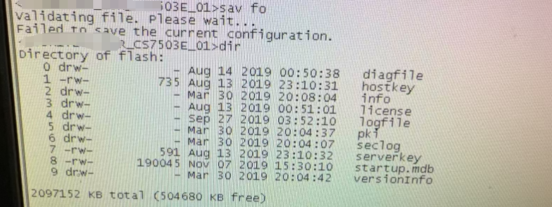

通过save fo保存配置和save保存也报错

你没发现你flash://里面压根就没有配置文件xx.cfg吗?找400看下吧,估计硬件问题了

我看到了啊,能问400我还发帖问吗

保存指定文件看下
save startup.cfg
failed
zhiliao_SI5CzD 发表时间:2025-01-14 更多>>
failed
是堆叠模式吗  知了有保存失败的案例,可以搜一下  或者是啥cfd卡坏了
不是堆叠
zhongcl96 发表时间:2025-01-14 更多>>
不是堆叠
粉丝:8人 关注:0人
是不是权限不足?
清空回收站再试试
不行重启试试
不行反馈400吧
