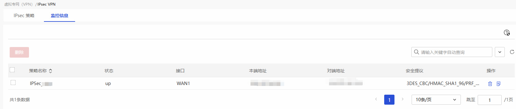

现象:ER5200G3-X路由器,配置好L2TP和IPSec策略(默认为"使用预共享密钥“)之后,win10客户端能够以"使用预共享密钥的L2TP/IPSec“双层协议VPN接入。但如果将win10客户端的VPN类型改为“使用证书的L2TP/IPSec”,则也是能够接入的,而且此时实际上是以单层L2TP协议VPN接入的。
问题1:路由器的IPSec策略中设置的是"使用预共享密钥“、并且没有任何证书,win10客户端也没有安装证书,为什么能够成功接入、并且退化为采用L2TP单层协议?

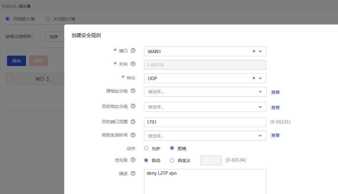

问题2:如何在路由器端禁止单层L2TP协议VPN的接入?我没有看到这样的选项,所以只能在防火墙中禁止了1701 UDP端口(L2TP协议使用的端口),但依然阻止不了单层L2TP协议VPN的接入。
