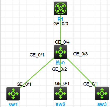

需求1:在下行物理设备不见的情况下,如何在核心上通过查看接口和mac信息查到设备的物理地点位置?
需求2:如何将下行设备通过核心上的0/4接口一条链路将下行设备对应的不同vlan的数据传输出去?

创建子接口
int g0/0.1
vlan-type dot1q vid 1  # 选择vlan-id 1的数据帧通过
  ip address x.x.x.x xx
如果下面的交换机带管理功能,则可以进入命令行查找某一MAC地址在哪个具体的接口
display mac-address hhhh-hhhh-hhh
只能定位到mac,物理位置定位不到
配置trunk透传多vlan,下行接口配置不同的vlan
做不到
核心和路由器跑二层,trunk放行vlan,路由起vlanif当网关
