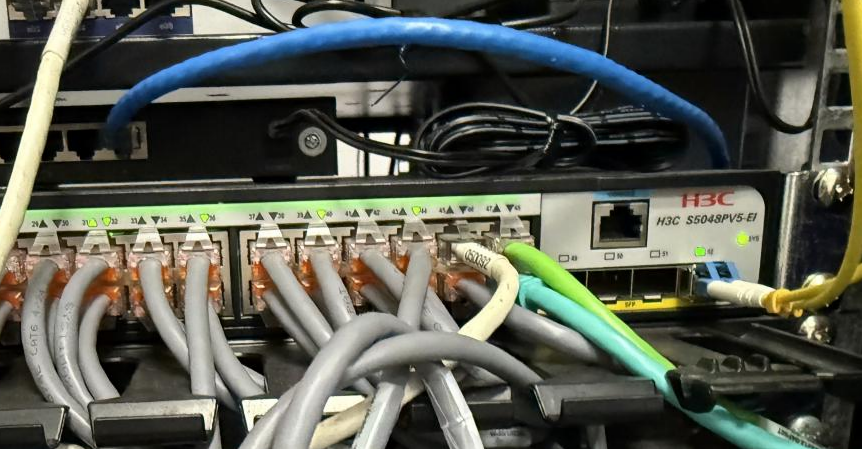

目前就是这台交换机的密码忘记了只能通过Telnet方式打开,但是忘记密码无法登录,人也不在现场

没有,只能去现场连console,重启进boot里修改

型号是S5048PV5-EI
重启进bootrom修改,其它方式没有了

只能去现场重启,console线直连然后ctrl+B
