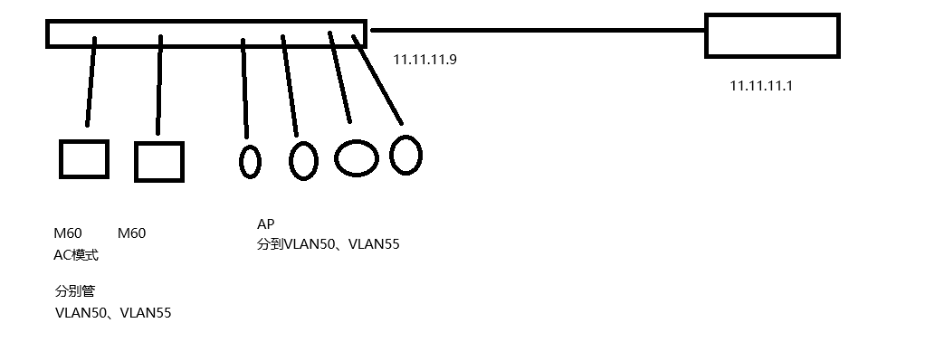

有2台M60,调到纯AC模式,分别管理2个VLAN的AP,这些设备都接在核心上
AP与终端业务在1个IP段的话,需要如何设置;
如果AP与终端业务不在1个VLAN的话,需要如何设置;

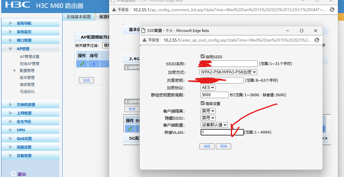

就是一套网有两组M60管理器和两组AP,迷你AP都是AP本地直接转发
核心接M60-1的接口设置为access vlan 50,POE交换机接第一组AP的端口属性:trunk,pvid=50,permit vlan 50和无线客户端网段VLAN通过, M60-1的无线配置里面的桥接VLAN设置为无线客户端网段对应VLAN
核心接M60-2的接口设置为access vlan 55,POE交换机接第二组AP的端口属性:trunk,pvid=55,permit vlan 55和无线客户端网段VLAN通过,M60-2的无线配置里面的桥接VLAN设置为无线客户端网段对应VLAN
两组AP可以共用同一个无线客户端VLAN,也可以使用不同的无线客户端VLAN,前提是核心交换机将对应的无线客户端VLAN透传到前端POE交换机上面去了的

分别2个VLAN做管理。建立多个业务VLAN。就可以了
