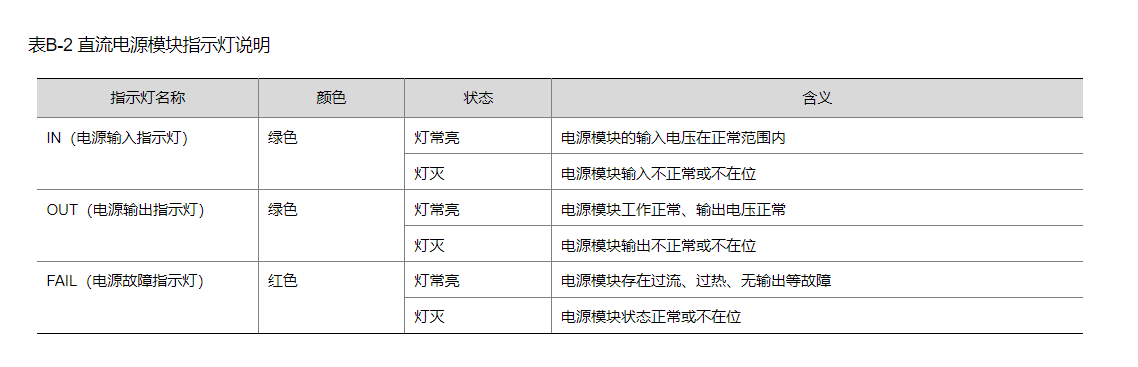

设备巡检2个电源提示故障Fault,设备正常供电运行,设备型号S 9512E,电源外框IN提示绿灯,OUT提示绿灯,FAIL提示红灯。想确定下是什么原因
粉丝:1人 关注:1人
https://www.h3c.com/cn/d_201208/751705_30005_0.htm
附录B  指示灯说明汇总

您好,电源故障,也有可能是电压不稳导致的,可以切换位置试试,如果还是红灯fault,建议及时更换
dis power看看
可以交叉测试,确认是电源模块坏了还是电源插槽坏了
电源故障有两个可能, 1个是电源真坏了,这个需要替换测试。第2个是电源槽位有电源没插电,这个需要具体看下现场情况确定
