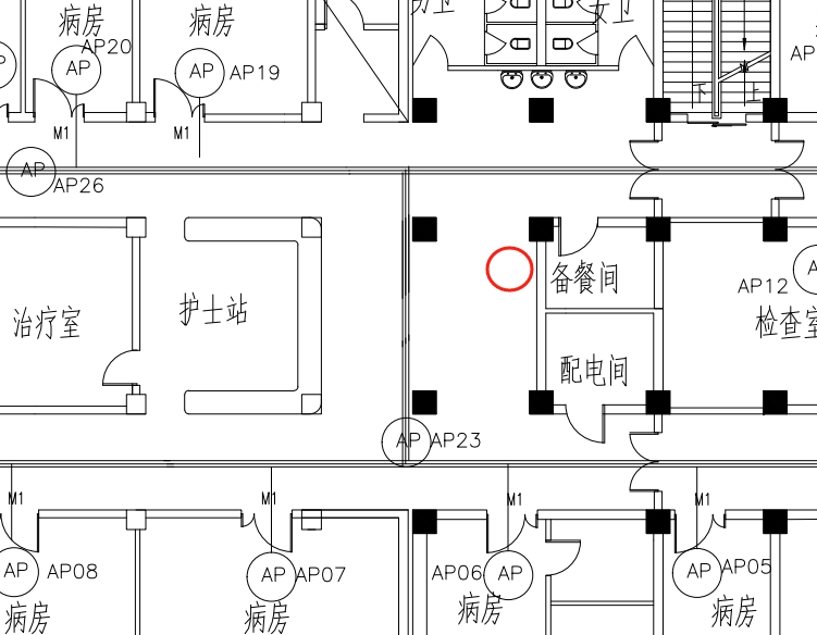

因为AP覆盖范围,导致其中一个终端在两AP间频繁漫游,丢包严重,影响业务。
2025-01-16提问
  • 0收藏,1989浏览
在AP覆盖范围内,一辆医护护理车载PC总是不断发生AP间漫游,位置固定,但小范围移动就会出现漫游,从而导致丢包,严重影响业务。有没有什么好的解决办法
AC+无线终结者本体+终结者分体
粉丝:1人 关注:7人
单独开个无线给他
可以给ssid绑定mac白名单,只允许白名单的mac接入无线,这样他就漫游不过去了
大砖家 发表时间:2025-01-16 更多>>
现场就是给医护护理车单独建的无线SSID,但是因为每个科室对护理车的放置位置不一样,所以当时是给场内所有AP都启用了该SSID
zhiliao_FjkycY 发表时间:2025-01-16
大砖家 发表时间:2025-01-16
您好,可以淡出创建SSID分享给他
其他人不用链接进行规避
