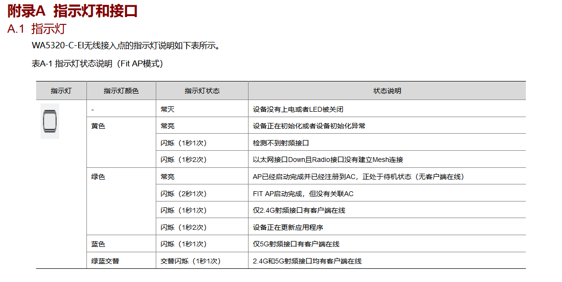

WA5320-C-EI所在区域能找到WiFi,未连接设备时常亮绿灯,设备连接验证时就会闪蓝灯(1秒频率)

绿灯常亮说明AP在线了,蓝灯闪烁说明连接了5G频段;
指示灯参考:
https://www.h3c.com/cn/d_202103/1390926_30005_0.htm

不是,绿灯代表AP未上线,检查一下AC上上线了么
