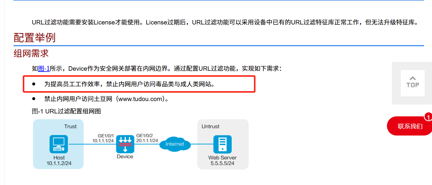

参考这个吧。
https://www.h3c.com/cn/d_202306/1859985_30005_0.htm
您好,我看过说明书的实例部分,您说的这一篇我也看过了。。试了很多次。效果都不好,不能精确控制的。我还试过路由模式的,总之,就是终端用户电脑用EDGE浏览器就基本上过滤池,用什么搜狗啊360浏览啊,还是能过滤一部分网址的。
