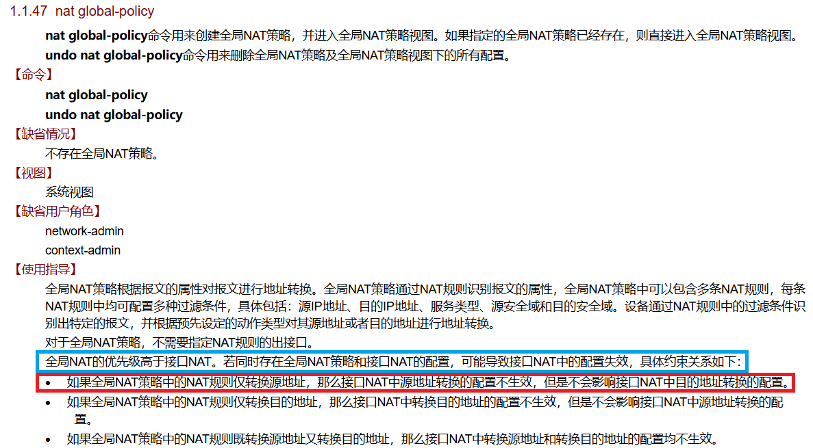

全局NAT的优先级一定高于接口NAT么
2025-01-18提问
  • 2收藏,1786浏览
全局NAT的SNAT的优先级高还是接口NAT的DNAT优先级高?
粉丝:4人 关注:3人
全局NAT比接口NAT优先,如果冲突了,全局的NAT会生效。
你问的这个问题不冲突,所以不涉及优先级的问题,而是报文转发流程先后的问题。
就你说的这个情况,报文是先做接口的Dnat,后做全局的snat,这是转发流程先后原因导致的。

这个图里,如果先匹配到了BNAT,是不是不会再做任何转换了,就算转换后的源、目的能匹配到其他的NAT策略
吧里吧里 发表时间:2025-01-21
还有如果全局NAT里 能够匹配到DNAT转换后,还会继续匹配全局NAT中的SNAT吗

这俩不存在优先级问题啊
一个报文,同时能匹配到全局NAT的SNAT和接口NAT的DNAT的时候,是进行源地址转换还是进行目的地址转换
吧里吧里 发表时间:2025-01-18 更多>>

全局nat比接口nat优先。
但如果二者一个转换源ip另一个转换目的ip的话,那么都会生效。

回复吧里吧里:
转源的时候匹配源,转目的的时候匹配目的,让他错开就完全不用管转换前后。你可以自己用模拟器测。
奇怪的流量 发表时间:2025-01-23 更多>>
这个框起来的话,和上面说的报文处理流程冲突了。报文处理不是先做DNAT转换,再做SNAT转换么 怎么会出现先做SNAT,再做DNAT的情况
回复吧里吧里:
这个说明根本没提先后顺序啊。。。。。。
奇怪的流量 发表时间:2025-01-22
回复吧里吧里:
就是第一步先转目的ip,第二步再转源ip。每一步都是先匹配全局NAT,有的话就直接转不再匹配接口NAT;全局没有的话才会匹配接口的。
回复吧里吧里:
更正一下,按模拟器的测试结果,第一步匹配到全局那么后续操作就不会匹配接口了;第一步匹配接口的话后续还会匹配全局。
那是和手册里说的这句话不一致?
吧里吧里 发表时间:2025-01-22
回复吧里吧里:
貌似是的,或者是模拟器有问题2333。
你测试的都是使用原始报文的五元组去进行匹配么?有没有可能通过转换后的五元组去做二次匹配的
吧里吧里 发表时间:2025-01-23
回复吧里吧里:
