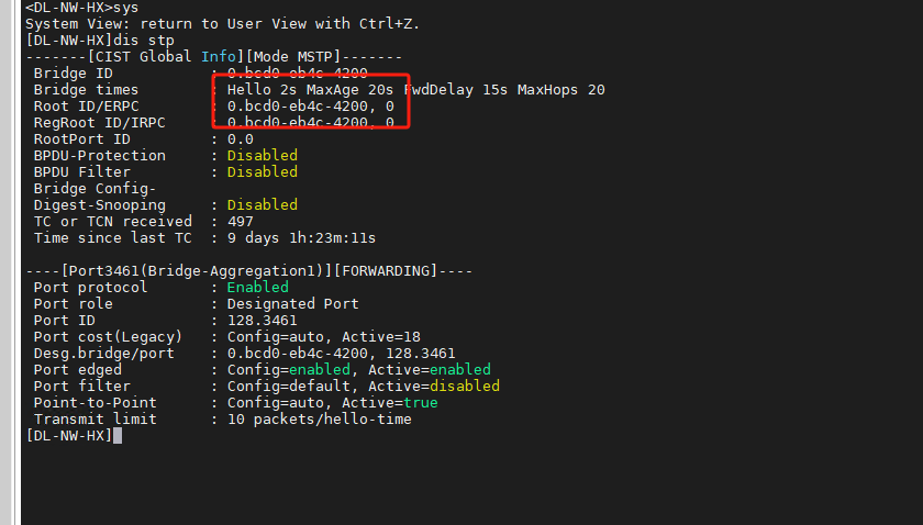

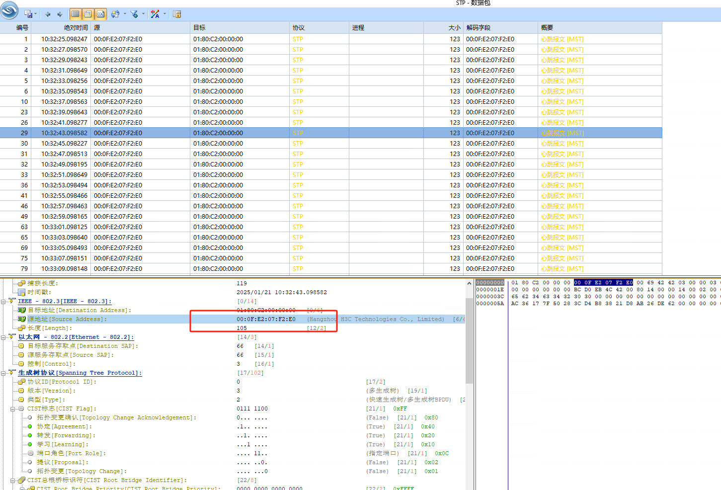

如图所示,STP根桥MAC是4200  。但在根桥核心交换抓包发现,STP报文源地址是另一个MAC E0所发。核心交换根本查不到此MAC。这是何故?劳烦各位指教

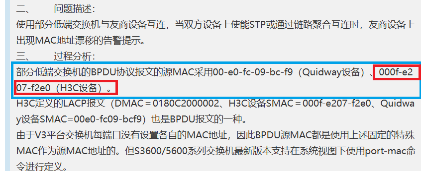

H3C部分低端交换机的BPDU协议报文的源MAC采用000f-e207-f2e0。
这是正常现象,无需处理。
参考:
友商设备与低端交换机互连后上报MAC地址漂移告警的解决方法 - 知了社区

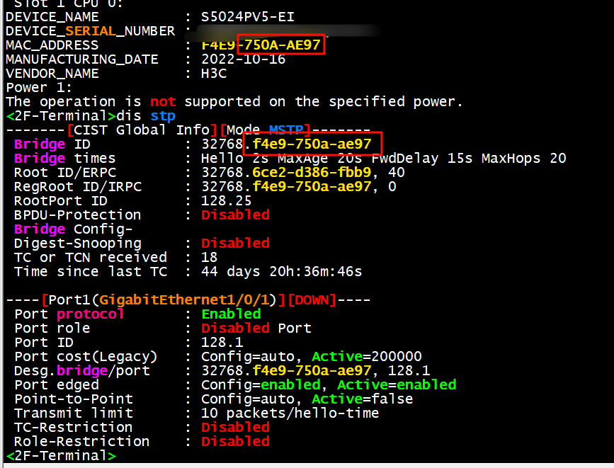

生成树的桥MAC是设备的真实MAC,dis dev man查看
