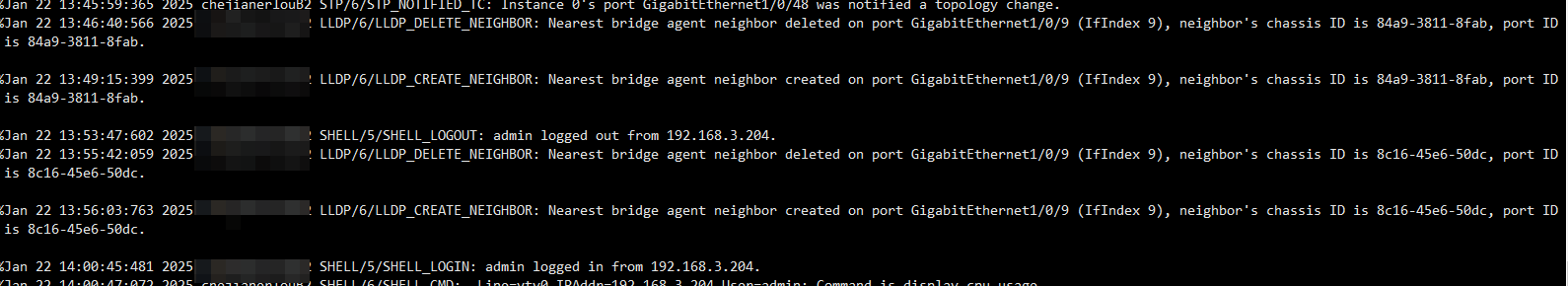

目前接入交换机频繁的接收到STP的拓扑变更信息,怀疑有环路。由于交换机各端口正在进行重要业务传输,考虑只想打开环回检测,而不要down掉相应对口。如果在全局状态只使用loopback-detection global enable vlan 17这个命令,能否实现只检测,不影响业务传输的需求。
stp拓扑变更不是环路。接口下也要配置,另外stp和环路检测不能同时启用

您好,接口会直接down,所以没办法
我不配置检测到之后的动作也不行吗
