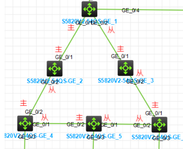

环网怎么插,主对主,备对备,还是主对备
2025-01-22提问
  • 0收藏,2711浏览
粉丝:1人 关注:4人
如题,教程上的是乱插的

参考如下图
第一台主的要接第二主接口,剩下安装图形接

一年后的我自己来回答,随便插就行, 现在工业环网交换机都是带拨码的,工人才不管你配置呢,全都是乱插,完全可以正常用。
主对主,备对备,还是主对备,都可以,随便,实践得出的结论
