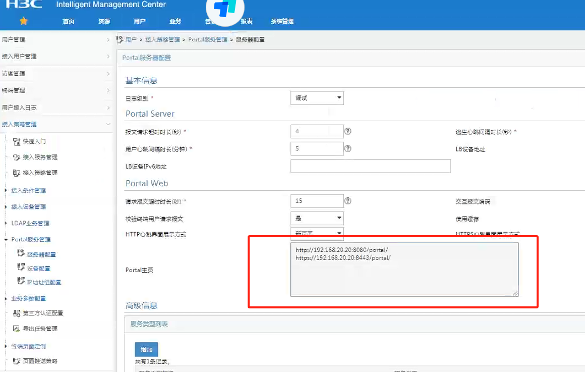

Portal主页无法编辑
2025-01-22提问
  • 0收藏,1229浏览
Portal主页无法编辑,需要 添加ipv6

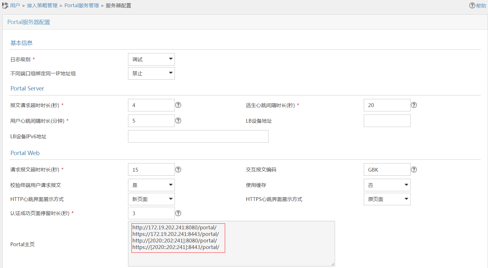

停服务后台改,申请窗口期吧
席宸 四段
粉丝:3人 关注:10人
这个需要后台修改,
参考这个链接:
https://zhiliao.h3c.com/questions/dispcont/234765
https://zhiliao.h3c.com/questions/dispcont/254611
https://www.h3c.com/cn/Service/Document_Software/Document_Center/IP_Management/H3C_intelligentize/H3C_intelligentize/Configure/Typical_Configuration_Example/iMC_UAM-5710/22/#_Toc118966819
席宸 发表时间:2025-01-25 更多>>
哪个后台
zhiliao_v7CFS 发表时间:2025-01-23
回复zhiliao_v7CFS:
看你是linux还是window平台部署,找到对应的conf文件。里面可以修改
席宸 发表时间:2025-01-25
前提是服务器网卡有v6地址
席宸 发表时间:2025-01-25
