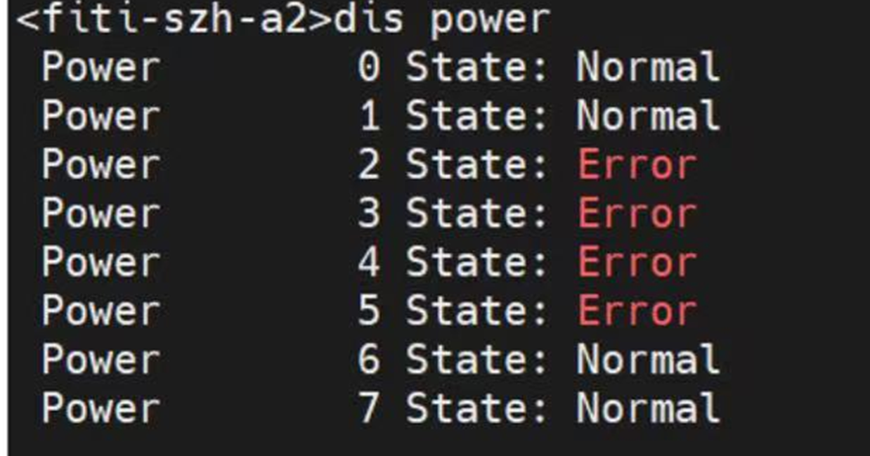

路由器不就两个电源吗,为什么会有这么多电源故障?输入dis power回显的报错,具体是什么电源的故障?

框式设备不止2个电源模块,现场检查下2,3,4,5的电源线是不是没插?不在位是absent,没插电源可能是error
负载的,只要在位的电源满足整机使用就可以。一般应该最少要在位2块以上吧。 如果低于剩余电源支持不了整机使用可能会导致整机宕机,此时可以通过命令关闭一些板卡来降低负载。

那这种多电源的框式设备,电源是分别给不同的板卡供电?板卡的电源挂了,板卡就不运行了?还是说有一个电源正常,整台设备就能正常运行?

应该是回显有问题,正常应该是absent
什么型号设备,看下日志情况
这款有多个电源的,看下日志情况吧

CR16000R

这款有多个电源的,看下日志情况吧
