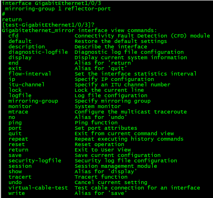

觉得应该有G1/0/5接口加入vlan5的配置,大家觉得呢,了解过锐捷远程镜像是要加入这个vlan的
粉丝:32人 关注:11人
不用手动把G1/0/5加入vlan 5。
在你把G1/0/5设置成反射口的时候交换机会自动对他进行相关设置,所以不用再设置一遍(而且也加不了,配置成反射口后该接口下就没有设置vlan的命令了)。
真机测试结果:
为远程源镜像组配置远程镜像VLAN。
mirroring-group group-id remote-probe vlan vlan-id
