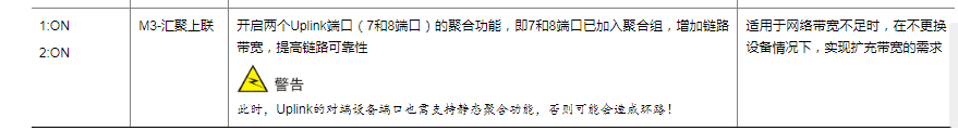

H3C S1016V-PWR 汇聚上联,选择模式M3-汇聚上联,然后将上联口的15和16两个端口用两根网线连接到一台支持管理的二层交换机的1和2两个端口,支持管理的二层交换机开启链路汇聚和H3C S1016V-PWR交换机15和16端口连接,如何配置那?
H3C S1016V-PWR 的15和16上联端口和一台瑞思康达的二层管理交换机的1和2端口相连
对端配置静态聚合

这款是非网管交换机,端口聚合只做一端不可行
那他的汇聚上联模式有什么用
zhiliao_IakO4 发表时间:2025-02-06 更多>>
那他的汇聚上联模式有什么用
