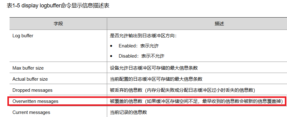

华三交换机如何将logbuffer里的overwritten messages拷贝出来?
2025-02-06提问
  • 0收藏,1117浏览
粉丝:32人 关注:11人
overwritten messages是已经被覆盖掉的信息数量,只有计数没有内容,导不出来的。
参考:
13-信息中心命令-新华三集团-H3C
如果觉得日志缓冲区不够用,想记录更多信息的话,建议配置本地日志文件功能或架设外部日志服务器(相关配置参考相关交换机配置手册--网络管理和监控配置指导--信息中心配置章节)。
