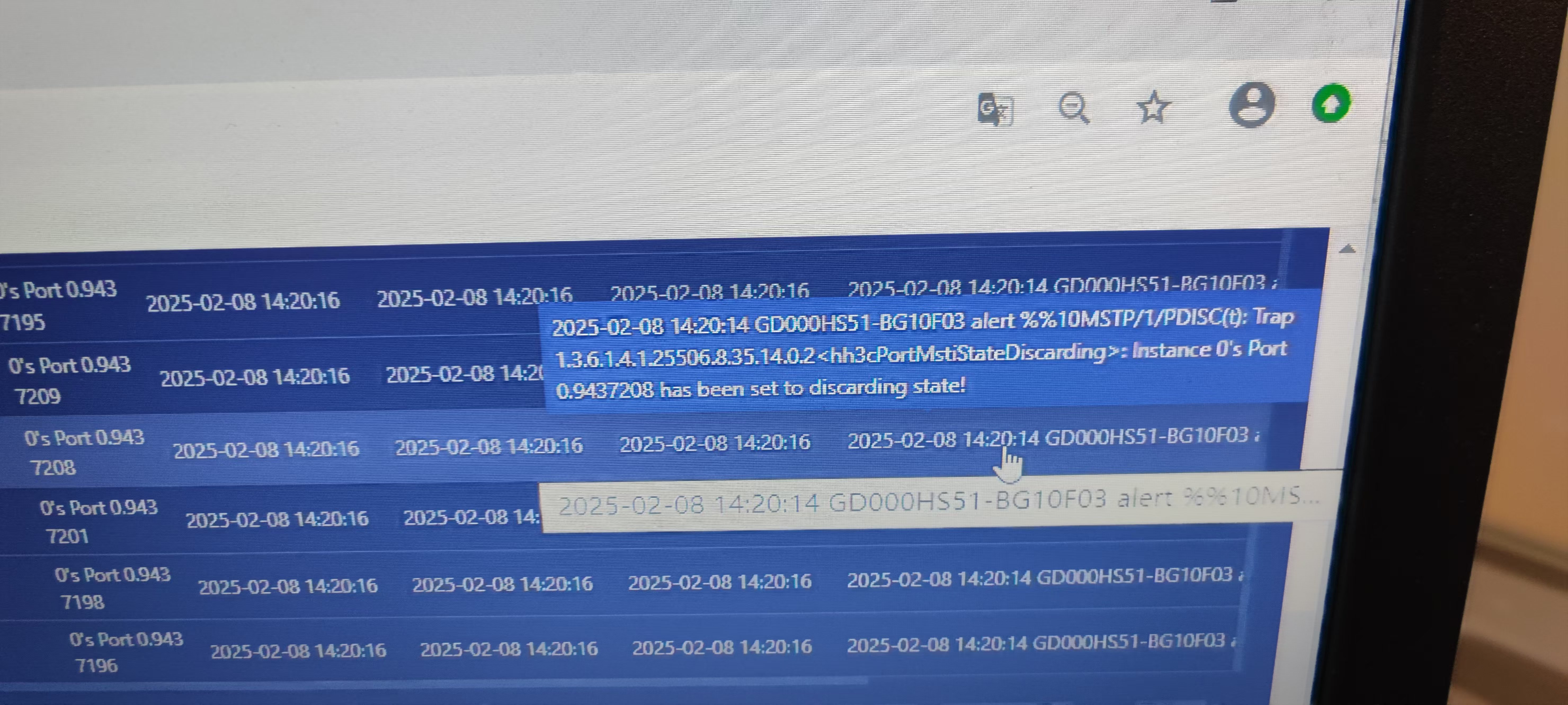

S5120-52P-SI,版本R1513P88,有告警问题
2025-02-08提问
  • 1收藏,1325浏览
2025-02-08 14:20:14GD000HS51-BG10F03 alert %%10MSTP/1/PDISC(t): Trap1.3.6.1.4.1.25506.8.35.14.0.2<hh3cPortMlstiStateDiscarding>: Instance 0's Port 0.9437208 has been set to discarding state!
请问一下是什么问题?
生成树收敛了,接口被置为阻塞状态了,display stp history看下对应接口状态变化吧。

这个是生成树协议状态发生了变化,变成discard,看一下stp状态

看了dis logb也没什么信息,dis stp brief 也没有阻塞的端口,都是转发状态。。

display stp abnormal-port 这个命令看一下

这个也看了,没内容

接口置为阻塞状态了,display stp brief看下状态,检查下是否有环路
