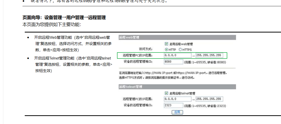

ER3200划分了VLAN1和VLAN2,在VLAN1端口下可以正常打开管理网页,在VLAN2端口下就打不开管理网页,请问如何进行设置可以在几个VLAN下都可以打开管理网页进行设置?
参考手册  10.3 远程管理 将vlan2网段添加进入

保证远程登陆的电脑和路由器vlan2dizhi 网络可达就行
