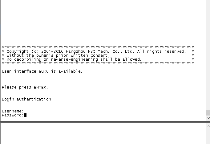

默认的用户名密码是????

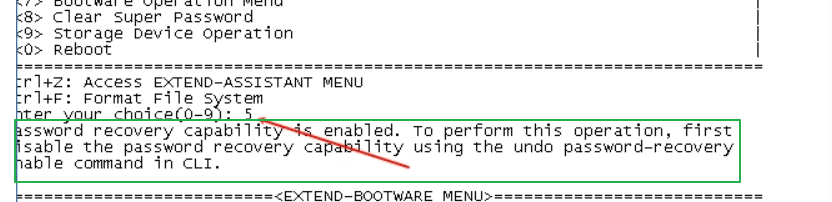

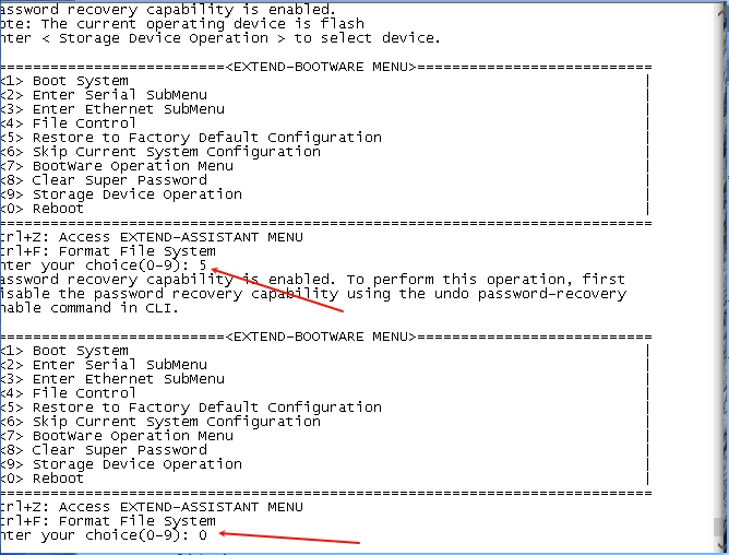

根据绿色框选内容提示 这个命令没有生效,可以考虑跳过系统配置(<6> skip current System configuration),然后正常开机  保存配置(作用为覆盖原有配置),然后重新启动

都为admin
https://www.h3c.com/cn/d_201812/1136493_30005_0.htm#_Toc532400859

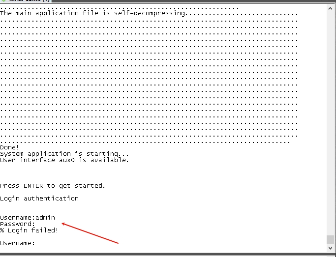

 web登录不上去,恢复出厂也登不上去。

上面选6 跳过当前配置启动
