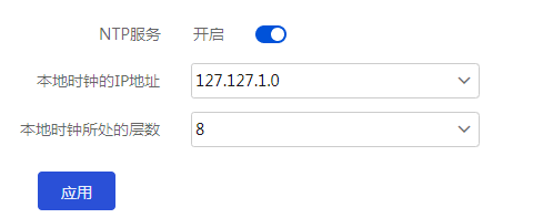

配置NTP服务
NTP服务的具体配置步骤:
  1. 单击“网络 > 服务 > NTP”,进入“NTP”页面。
  2. 单击<开启>,开启NTP服务。
    图-1 NTP功能示意图
  3. 配置本地时钟的IP地址,本地时钟的IP地址为127.127.1.u。u的取值范围为0~3,表示NTP的进程号。
  4. 配置本地时钟所处的层级,NTP通过时钟层数来定义时钟的准确度。取值越小,时钟准确度越高。
  5. 单击<应用>按钮,本地时钟配置成功。
  6. (可选)开启<身份验证>功能。在一些对安全性要求较高的网络中,运行NTP协议时需要启用NTP身份验证功能。通过客户端和服务器端的身份验证,保证客户端只与通过验证的设备进行时间同步,避免客户端从非法的服务器获得错误的时间同步信息。开启NTP身份验证功能后,设备采用MD5算法进行身份验证,但还需要设置身份验证密钥,并将其设置为可信密钥,才能正确地进行身份验证。

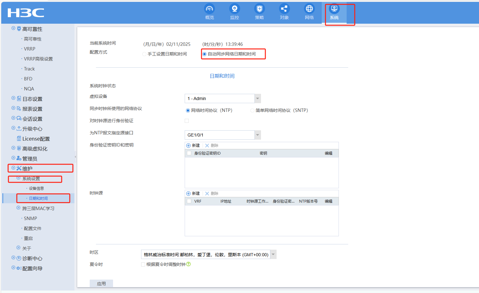

WEB右上角有个搜索,直接搜NTP字样就行
粉丝:23人 关注:0人
手动设置时间:
system
clock protocol none
clock timezone Beijing add 8:0:0
clock datetime 12:00:10 12/01/2019
NTP:设置时间
system
clock protocol ntp
ntp-service enable
ntp-service unicast-server 20.189.79.72
ntp-service unicast-server 203.107.6.88
