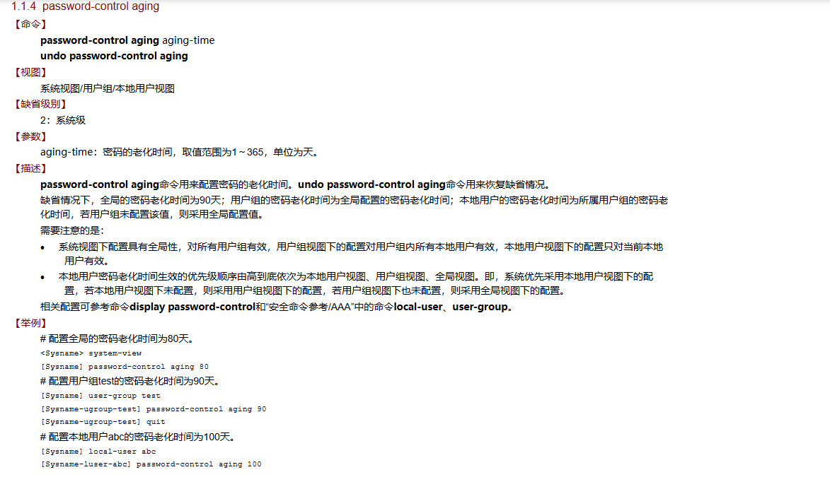

华三设备配置了password-control enable 以后我堡垒机远程进不去了需要重新改密码,是什么原因,还有设备password-control aging 90 / 90 配置不上去

senc 六段
粉丝:3人 关注:0人
直接在用户里面设置
local-user admin class manag
全局是否要配置password-control enable

aging 90 不是天吗
zhiliao_Kz0uBu 发表时间:2025-02-12 更多>>
aging 90 不是天吗
开启了密码控制,第一次登录要修改密码
密码老化默认90天,所以配置里面不显示
因为开启了密码控制,所以第一次登录需要更改密码
神烦烦烦烦烦烦烦烦烦烦卍 发表时间:2025-02-12 更多>>
那设置90天的命令是多少
默认就是90天不用设置
全局是否要开启password-control enable
要开的
你好,交换机配置了以后,为啥堡垒机重新登录需要重新改密码呢,而且改了以后跟堡垒机同步密码了,还是进不去
