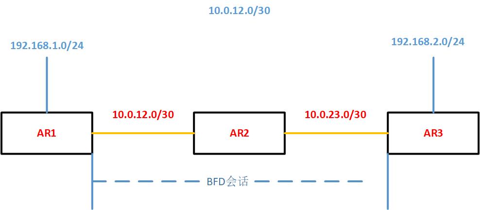

华三SR8812-F静态路由关联多跳的BFD会话检测?
2025-02-13提问
  • 0收藏,2077浏览
设备型号华三8812(AR1\AR2\AR3)
版本:H3C Comware Software, Version 7.1.075, Release 8260P52
要实现AR1-AR3的 BFD多跳会话检测,实现在AR1和AR3上配置静态路由关联BFD会话,实现AR1 192.168.1.0/24访问AR3 192.168.2.0/24。
AR1到AR3中的任何链路中断,在AR1和AR3上静态路由失效。

张江稳 知了小白
已采纳这个答案:https://zhiliao.h3c.com/Theme/details/220393
要求正常情况下RT1和RT2互访时通过link1转发,当该路径中任意线路异常后改由link2转发,通过bfd多跳检测实现
