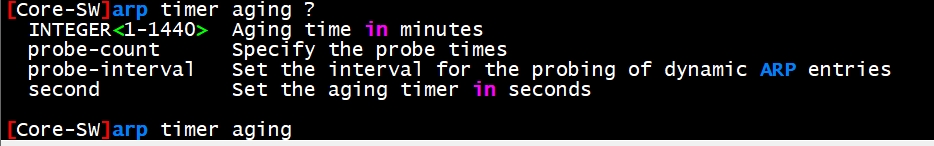

senc 六段
粉丝:3人 关注:0人
arp timer aging 1-1440  分钟
arp timer aging second 5-86400 秒
最大就是24小时,默认20分钟,1200秒
