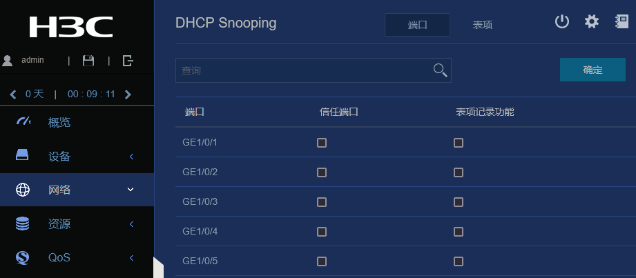

相同的配置,在出厂版本“7.1.070 Release 6318P01”中,DHCP Snooping页面显示正常;

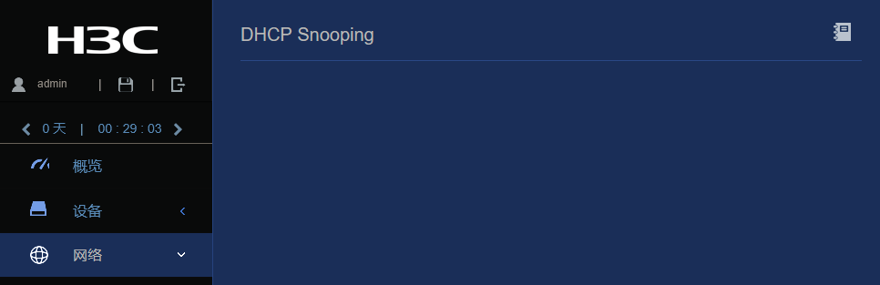

但几年前升级到7.1.070 Release 6328后,发现DHCP Snooping页面不显示内容了。
刚才又去官网下载新的包,升级到了7.1.070 Release 6328P03,结果DHCP Snooping页面还是不显示内容。
与其相关的配置,就是一个全局的dhcp snooping enable ,和vlan虚拟口下的dhcp select relay和dhcp relay server-address x.x.x.x
其他WEB功能正常。
有人知道是哪里有问题吗?

已经换过浏览器和电脑了,都是这样显示的。有这个功能选项,就是点进去后不能做任何操作

已经不是显示差异的问题了,而是WEB上面完全无法进行配置

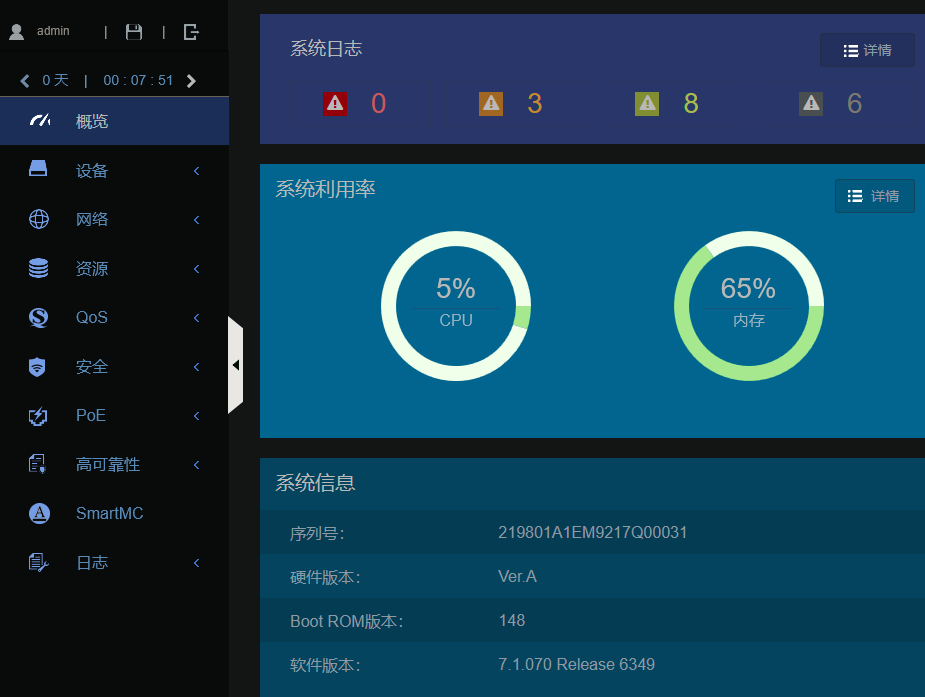

再次升级,到了 7.1.070 Release 6349,问题解决
