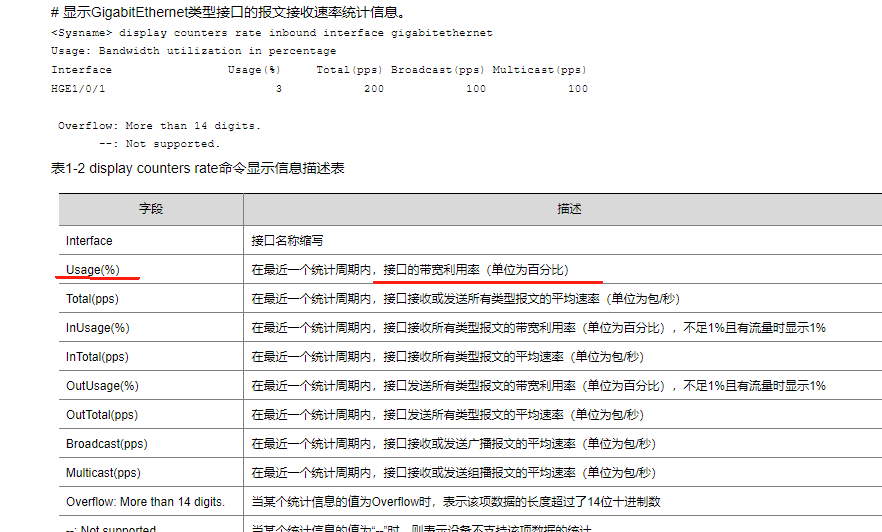

usage这个参数,接口带宽利用率,100Mbps的端口,在接通终端后传输速率10Mbps,利用率就是10%是这样理解吗?
粉丝:105人 关注:1人
是的

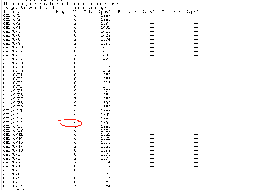

看看我楼下图片,这个usage这么高,是说明这个端口的速率高?还是说明这个端口下的电脑有病毒呢??
乐悲蔚蓝湖 发表时间:2025-02-14 更多>>
如果某台电脑有挖矿病毒占用很大的流量,我是看total(pps)还是看usage参数来判断这个端口下的电脑有病毒呢?
端口持续带宽使用很大肯定是不正常得到
IT钟点工 发表时间:2025-02-14
回复IT钟点工:
乐悲蔚蓝湖 知了小白
为啥这个usage数值这么高啊
我看了看这个34口的速率是10Mbps,带宽太低了,有点流量,就占用很大的带宽。所以带宽使用率高到26%
