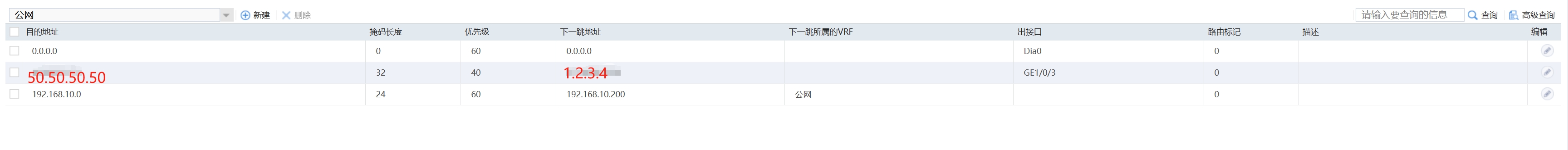

F1000上两个外访线路,GE1/0/3(IP地址1.2.3.4/255.255.255.254)上的固定ip光纤,虚接口dia0,正常宽带。
想通过静态路由设置,让指定网站A(cmd  ping出来的ip是50.50.50.50)出口走GE1/0/3,其它网站通过dia0。目前的设置如下图
设置好后 发现A网站还是走dia0,查看设备路由表,也找不到50.50.50.50的路由信息。系统-tracert,查看到的信息也是dia0的IP

建议检查一下配置
你1/0/3的接口地址是1.2.3.4 /31位掩码,可用地址应该是1.2.3.5以及1.2.3.6这两
假如1/0/3的接口地址是1.2.3.6/31,那网关地址就是1.2.3.5/31
在确保防火墙ping网关1.2.3.5能通的前提下
静态路由里面就应该写目的地址50.50.50.50/32下一跳应该是1.2.3.5 出接口选择1/0/3

抱歉 好多东西不懂 从你这回答里看 下一跳地址应该是填专线的网关地址。假设电信给我的网关地址是1.2.3.2。我填上以后,在设备的路由列表里能看到50.50.50.50的路由了,下一跳指向了专线的网关1.2.3.2. 但是 我在目标网站A上,看到我的访问IP 还是dia0的IP....

电脑cmd里和H3C设备里tracert 目标网站域名和IP,第一个地址都是走的专线的网关地址,1.2.3.2 最终结果显示是30跳内找不到目的地。我的目标网站A是一个需要授权IP地址才进入的网站,现在还是进不去。并且网站上显示,我的访问IP 还是Dia0

那你的目标A网站授权允许你专线的IP地址发起访问了么?还有你说的访问不了,指的是访问不了域名还是ping不通50.50.50.50这个域名解析后的地址? 如果是能ping通ip地址,访问不了域名,那检查一下你电脑的导致的? 如果都ping不通,建议专线直接插在电脑上访问一下试试,排除是不是专线本身就到不了50.50.50.50 如果专线接在电脑上没问题,再检查下防火墙的1/0/3接口下的NAT有没有配

网站A任何ip都可以打开,只不过授权IP访问有数据,未授权的提示需授权。并且网站上还会显示当前访问的ip地址。如果我把dia0接口禁掉,就可以使用专线访问并且能看到数据。不会是我电脑的问题。感觉就是路由配置问题,但是又不知道问题出在哪
zhiliao_lVA4jI 发表时间:2025-02-15
那你用策略路由做一下试试吧,基于目的地址的策略路由强制下一跳为专线的网关地址,策略路由的优先级要高于静态路由 举例: https://www.h3c.com/cn/pub/Document_Center/2024/07/WebHelp_%20SecPath_FHQCP_DXPZALJ_V7_F9900_6W100/default_auto.htm?CHID=1122953

路由写的有问题吧,最长掩码优先的。或者是不是做策略路由了
zhiliao_sEUyB 发表时间:2025-02-15
回复zhiliao_sEUyB:
策略路由之前有,我给删掉了。最长掩码优先是啥意思 不太懂

我问题上传的图片就是所有静态路由配置了

1、先确认网站A的域名解析出来的地址是否是50.50.50.50,是否有变化?
2、关于“查看设备路由表,也找不到50.50.50.50的路由信息”说明这条路由没有生效。请确认路由的下一跳1.2.3.4是否可达?

1.50505050没变化 2.如何测试是否可达,另外,我设置静态路由的时候,只选择出接口,不选下一跳,也没效果。理论上说,这样设置可以生效吗
防火墙3口up、防火墙上有下一跳的arp,也可以ping一下下一跳,看看能否通。静态路由出接口为以太网接口时,必须要写下一跳
种春风 发表时间:2025-02-15

那就想不通路由表没有50.50.50.50路由的原因了。你的接口没有绑定VPN实例什么的吧?
种春风 发表时间:2025-02-15

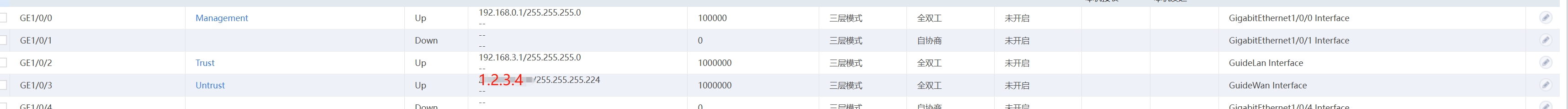

问题无法编辑,接口信息如下图

1.如果路由表里没有50.50.50.50 32位的静态路由,那么在配置静态路由的时候 广播接口配置需要指定下一跳的ip地址。
2.如果路由表里有50.50.50.50 32位的静态路由,那检查是否存在pbr
