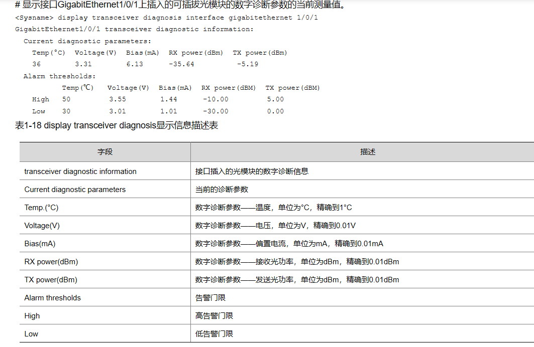

请问光收发正常阈值是多少,我这个是正常的吗

# 显示接口GigabitEthernet 3/0/1上插入的可插拔光模块的数字诊断参数的当前测量值。
<Sysname> display transceiver diagnosis interface Gigabitethernet 3/0/1
GigabitEthernet3/0/1 transceiver diagnostic information:
  Current diagnostic parameters:
    Temp(°C)  Voltage(V)  Bias(mA)  RX power(dBM)  TX power(dBM)
    36        3.31        6.13      -35.64          -5.19

参考手册 1.1.31 display transceiver diagnosis     排查一下光纤线路和光模块问题
粉丝:4人 关注:3人
收发都不正常
