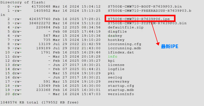

升级S7500E时,IPE已经上传至flash,配置指定下次启动的时候没成功,出现No sufficient storage space on slot 0.(应该是空间不足了)
上图是主控flash空间文件,请问那几个可以删除掉?
粉丝:4人 关注:3人
S7500E-CMW710-SYSTEM-R7639P03.bin ,这个是系统用的,可以把这个下载下来备份一下,然后删掉他。这样升级过程中不能onj
删除之后不要重启交换机,直接传新固件升级解压IPE就好。按提示重启。

del /unreserved flash:/S7500E-CMW710-BOOT-R7639P03.bin这样删除后,配置下次启动文件后再启动交换机对吧?
zhiliao_sUMF4h 发表时间:2025-02-16
越ping越开心 发表时间:2025-02-17
单独传一个bin文件升级看能不能升上去
zhl188 七段
粉丝:2人 关注:3人
你把前两个删除就行啊。前两个是上一个版本的。已经升级新的了。旧的可以删除
