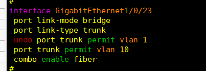

一般就trunk放通业务vlan和管理vlan,拒绝vlan1
交换机之间可以这样做,放通相对应的vlan

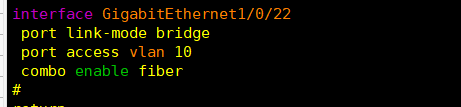

接终端设备的可以这样配置
