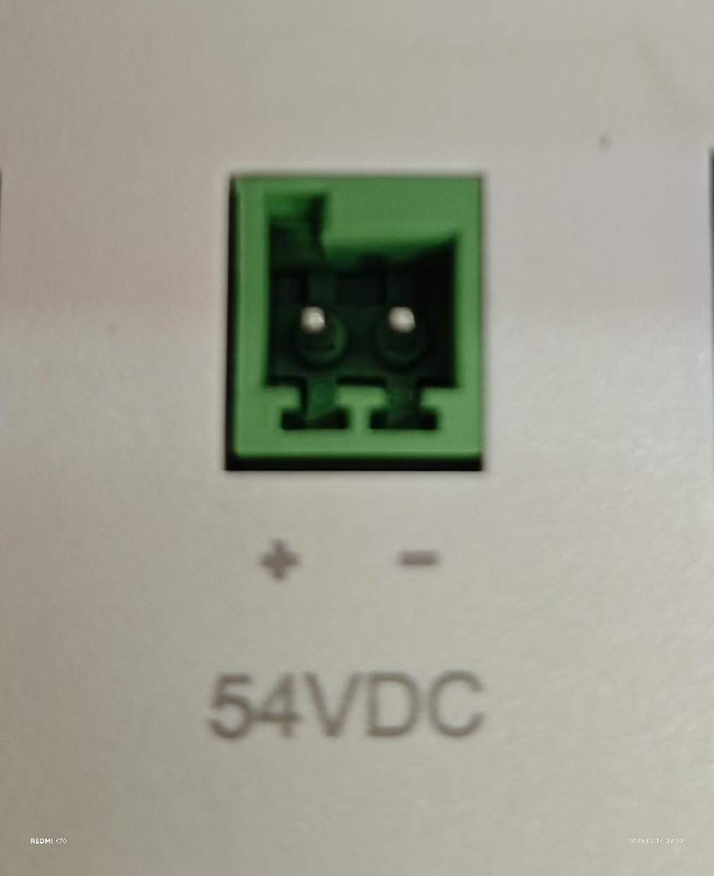

需要使用电源适配器,输入220V,输出54V

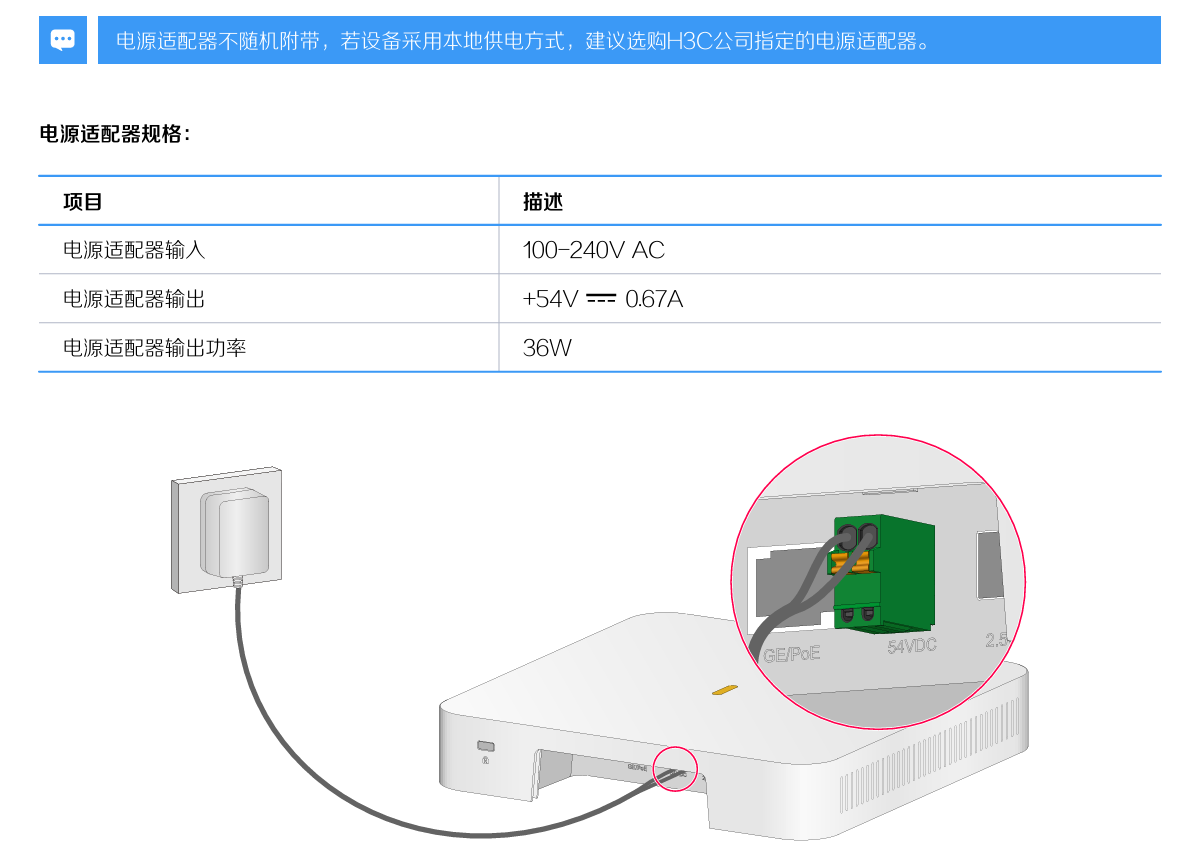

安装指导手册建议选购H3C指定电源适配器,请问有没有选购界面链接或者该款适配器型号
一端电源适配器,另一端为2pin 凤凰端子

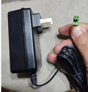

PWR-S36B51-540A067-C4  电源适配器-36W-54V/0.67A-1.5m(凤凰头)-插墙式
ADP040-54B              H3C 54V 40W凤凰头电源适配器模块
两种都可以
没有,需要联系售前购买  ,水平可以的话,自己做也可以
