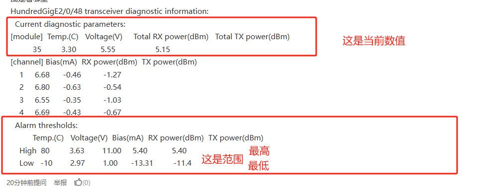

100G接口查看光衰如何看他是否在正常范围?例如下面的输出,他的发送光跟输出光,以及正常的范围是看哪里
HundredGigE2/0/48 transceiver diagnostic information:
  Current diagnostic parameters:
[module]  Temp.(C)   Voltage(V)     Total RX power(dBm)   Total TX power(dBm)
          35         3.30           5.55                  5.15
[channel] Bias(mA)  RX power(dBm)  TX power(dBm)
    1     6.68      -0.46          -1.27
    2     6.80      -0.63          -0.54
    3     6.55      -0.35          -1.03
    4     6.69      -0.43          -0.67

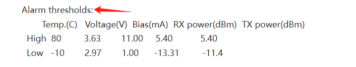

  Alarm thresholds:
          Temp.(C)   Voltage(V)  Bias(mA)  RX power(dBm)  TX power(dBm)
    High  80         3.63        11.00     5.40           5.40
    Low   -10        2.97        1.00      -13.31         -11.4
Current 表示当前的数值
当前的收光:Total RX power(dBm)   5.55
当前的发光:Total TX power(dBm)       5.15
  Alarm thresholds:是告警阈值,只要上面的数值,在对应的告警阈值中间即可
所以目前来看,收光有点太强了

目前看没异常

这里不是显示高级阈值吗?超过这些数字就有告警呀
当前收光值,因为是有channel的,只需要channel下的收发光
去和下面的阈值比较
衡量方法并不是Total数值 而是不同的channel去对比阈值
