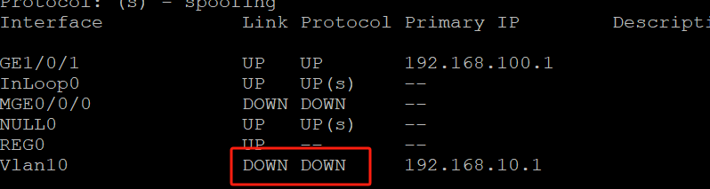

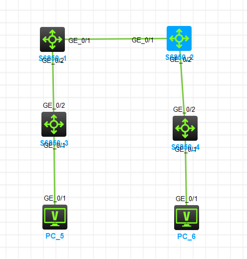

在S6850交换机中创建了vlan虚拟接口,但是查看后是down的状态,
左边是vlan10,右边是vlan20,已经配置了三层接口,左边192.168.100.1/255.255.255.252;右边192.168.100.2/255.255.255.252;路由也写了,是不是vlan接口是down就不会通?

互联接口得加入到对应的vlan里面,就UP了。
粉丝:105人 关注:1人
vlan中有活动的端口吗?
刚刚发现有一个接口没配置,哈哈哈
